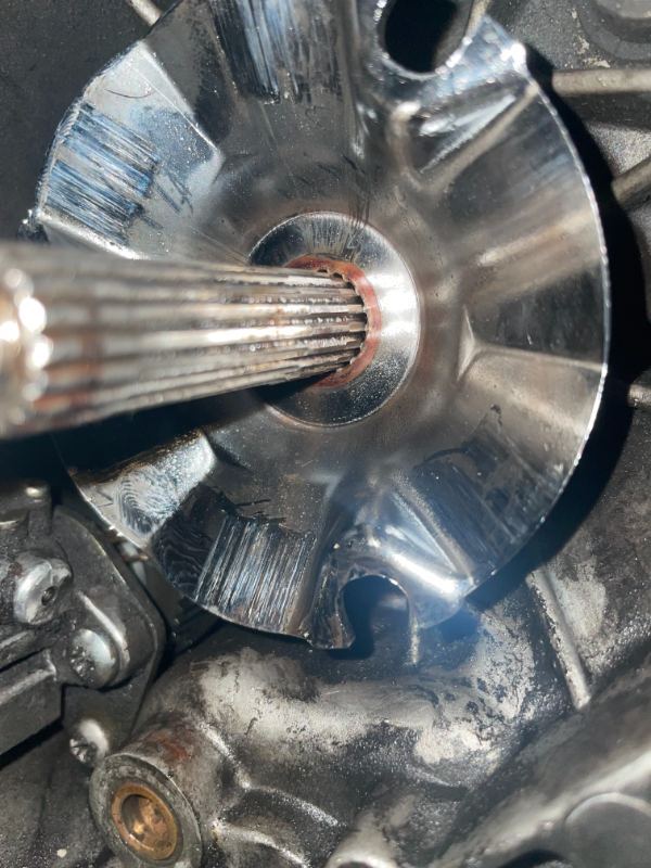

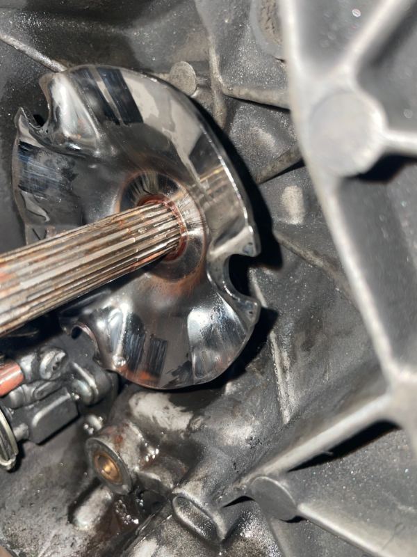

  3. 426nino
    scooter piaggio - gilera Flasque bloquée
    C'est bon j'ai tapé avec une masse sur une rallonge de cliquet et c'est sorti, merci beaucoup Et oui je sais que c'est pour le réglage mais j'ai pas eu acces a mon garage une semaine et il a fallu que j'aille au taff avec

  5. 426nino
    Bonsoir J'ai eu un souci lors d'un démontage de variateur pour changer des galets sur mon piaggo fly (variateur polini) la flasque est restée bloquée sur le vilebrequin IMPOSSIBLE de la sortir il n'y a même pas un peu de jeu. J'ai asperger le tout de wd40 en pensant qu'elle était juste grippée mais rien a changé après une nuit Normalement ça roule comme ça mais j'ai prefere le laisser dans le garage comme j'ai aucune idée d'ou vient le problème j'ai tendance a m'imaginer le pire Vous auriez des idées pour la sortir ou vous savez si c'est déjà arrivé a quelqu'un ? Je mets des photos en dessous pour que ça soit plus clair
