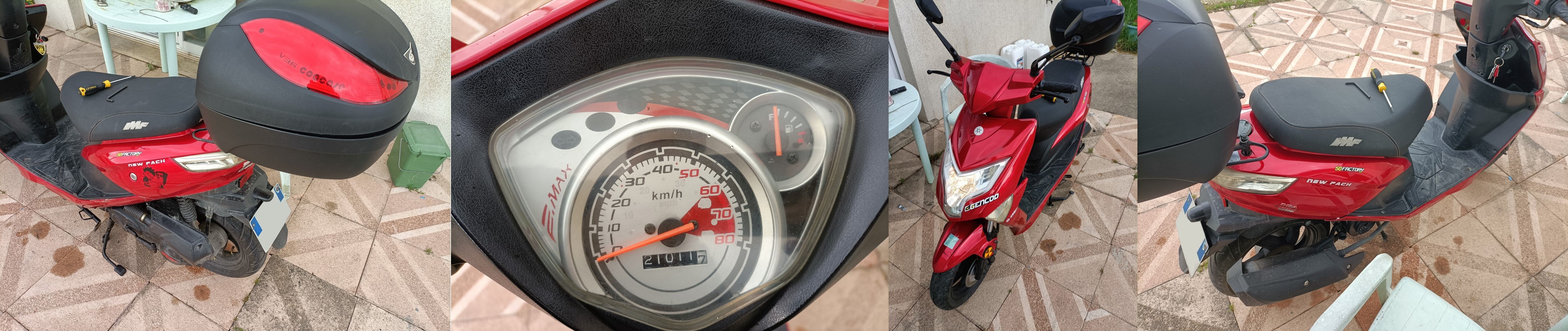

  6. Salut, voilà à peu près toutes les photos que j'ai prises sur mon new pach 4t que j'ai acheté neuf en 2021 Full origine 23500 km au compteur et ce n'est pas prêt de s'arrêter
