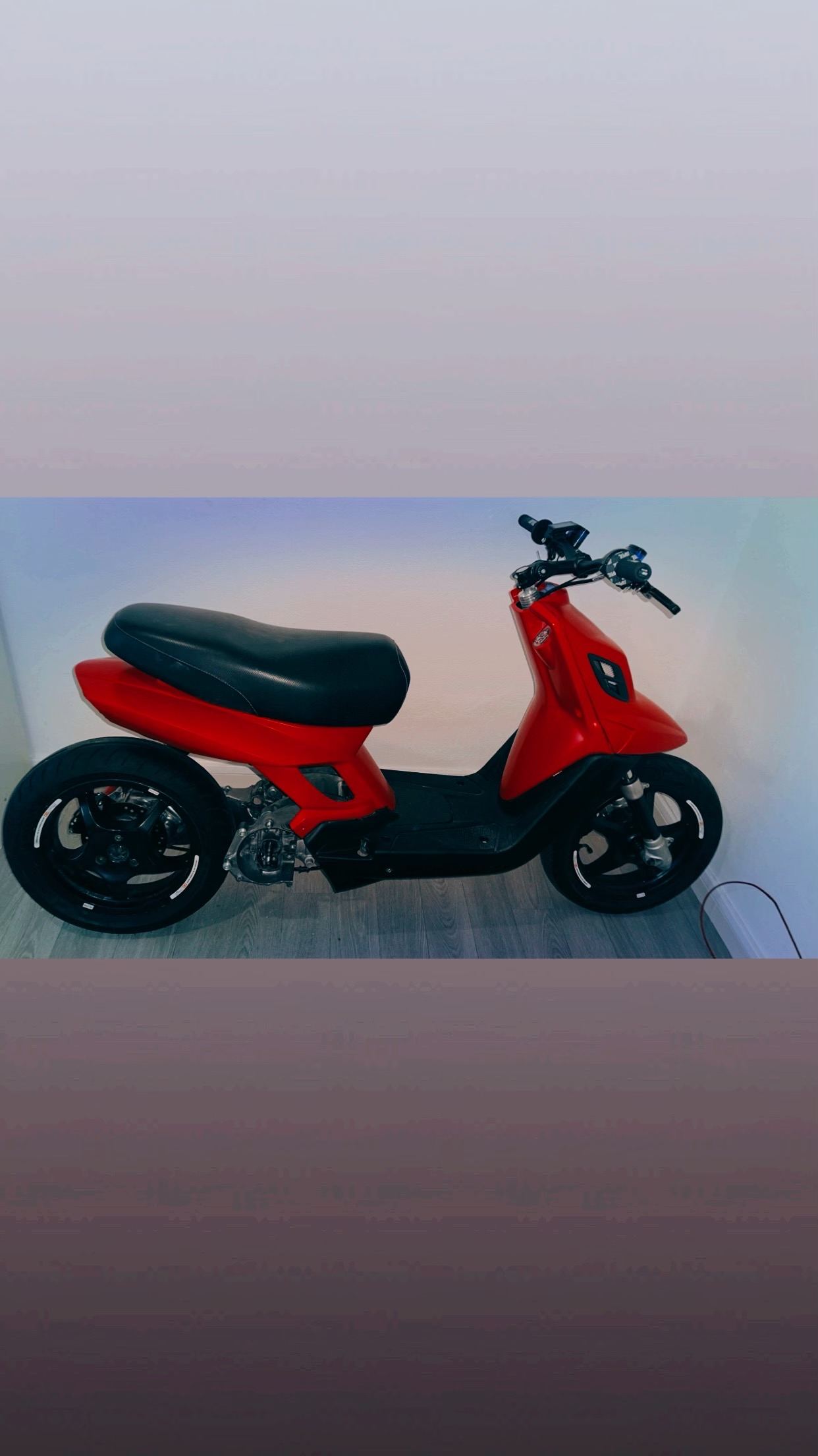

  1. 118 klm compteur GPS a 17640 tr/min conclusion ressort de poussée trop trop dure a confirmer ? kit 86 top stock vilebrequin top course 44 bielle de 85 carburateur 28 top perf gicleur de ralenti 45 principe 155 pipe top perf boîte à clapet vl14 cale most 5mm allumage italkit seletra pack overrange mhr embrayage Stage6 torque contrôle mk2 ressort d’embrayage rouge tendu à fond ressort de poussée bleu 2fast galet 5.0g carter transmission top nardo transmission principal 13/44 secondaire 15/39 pot most 80/90
  2. Tu me conseilles quoi 4.5 avec ressort 2fast bleu ?
  3. 13/44 et une 15/39 trop courte ? Et comment sa clapet trop petit ? Déjà teste scooter qu’il gueule max 110 j’ai la courroie qui monte jusqu’au haut avec le 2fast bleu Oui j’ai un compt tour le scooter prend 12470
  4. Bonjour non j’ai aucune prise d’air J’ai essayé 5g 5.5g 6g rien après je me dit que le scooter au démarrage tape vraiment fort accroche toute suite moi on m’a dit de tester un contre poids sur l’allumage
  5. Bonjour la team voilà j’ai monter mon spitro mes manque un peu de pointe démarrage a coupé le souffle mes la pointe pas foufou configuration : 118 klm compteur GPS kit 86 top stock vilebrequin top course 44 bielle de 85 carburateur 28 top perf gicleur de ralenti 45 principe 155 pipe top perf boîte à clapet vl14 cale most 5mm allumage italkit seletra pack overrange mhr embrayage Stage6 torque contrôle mk2 ressort d’embrayage rouge tendu à fond ressort de poussée bleu 2fast galet 5.0g carter transmission top nardo transmission principal 13/44 secondaire 15/39 pot most 80/90
