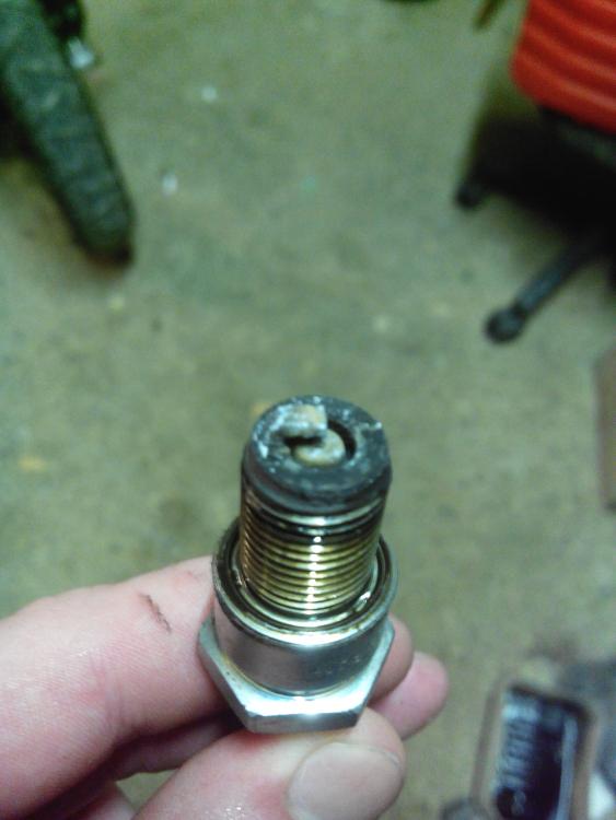

	Bonjour à tous ! J'ai dernièrement changé mon carburateur 17.5 pour passer à un 19 DO et je suis du coup en plein réglage ! J'ai un gicleur 100 et quand je tire une pointe, arrivée en 6ème je dois remonter un peu la poignée pour lui faire atteindre son régime max sinon elle bataille ! Je pense qu'elle est encore trop pauvre J'aimerais avoir votre avis sur la question Je vous joins une photo de ma bougie Merci d'avance :)

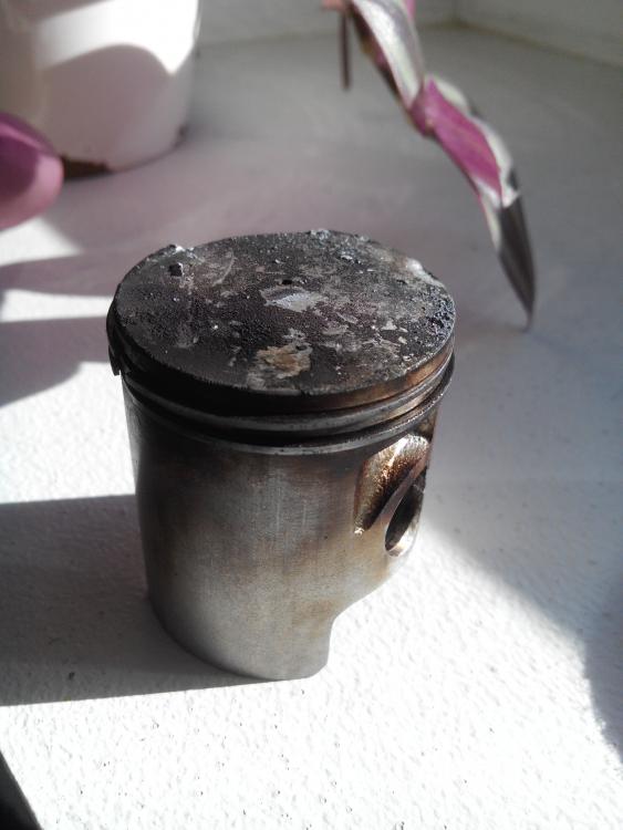

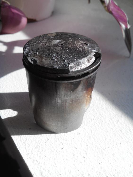

	Yo ! Je suis allé chez le mécano, apparemment je suis trop pauvre en regardant la bougie et la gueule du piston (10 points au gicleur) donc serrage par surchauffe, au passage il m'a bien dit de bien regarder dans le bas moteur pour retrouver le bout de piston car il est peu probable qu'il soit passé par l'échappement vu la taille des lumières. Si je trouve quelque chose dans le BM, vous n'auriez pas une astuce pour le virer sans démonter le BM ?! Merci d'avance ! :)
	NGK BR10EG mais je ne pense pas que ça vienne de là .. ça fait + de 3000 bornes que je tourne avec
	J'avais acheté ce piston car c'était mon concessionnaire qui me l'avait recommandé La pompe à huile fonctionne pour moi car le vilebrequin est gras. Je vais donc prendre ce piston d'origine, et peut être passer un coup de rodoir du coup. Merci en tous cas ! :)

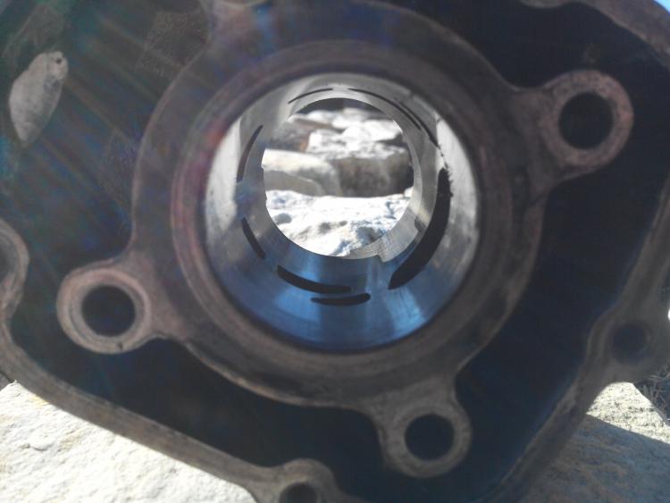

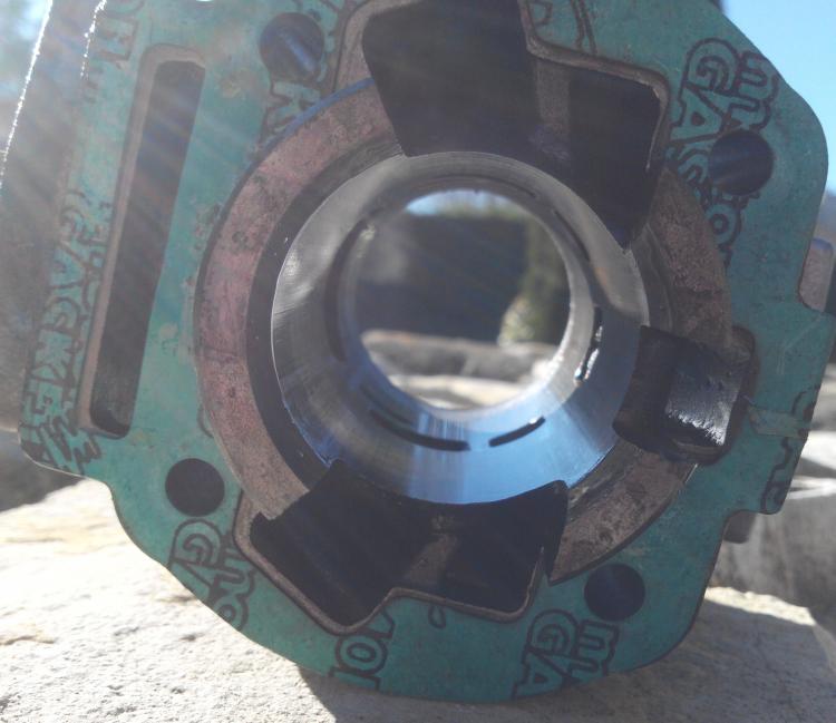

	Bonjour à tous Je viens de serrer et je viens de démonter le HM, je vous joins quelques photos .. Le piston a pris vraiment chère ! Je me demande s'il n'a pas eu un défaut de fabrication. (Piston Conti à ~20€) Est-ce que le cylindre est réutilisable ? Doit faire un déglaçage ... ? (Je n'ai pas nettoyé le cylindre sur la photo) Merci d'avance pour vos réponses

	Si il a encore la pompe à huile ça craint rien !
