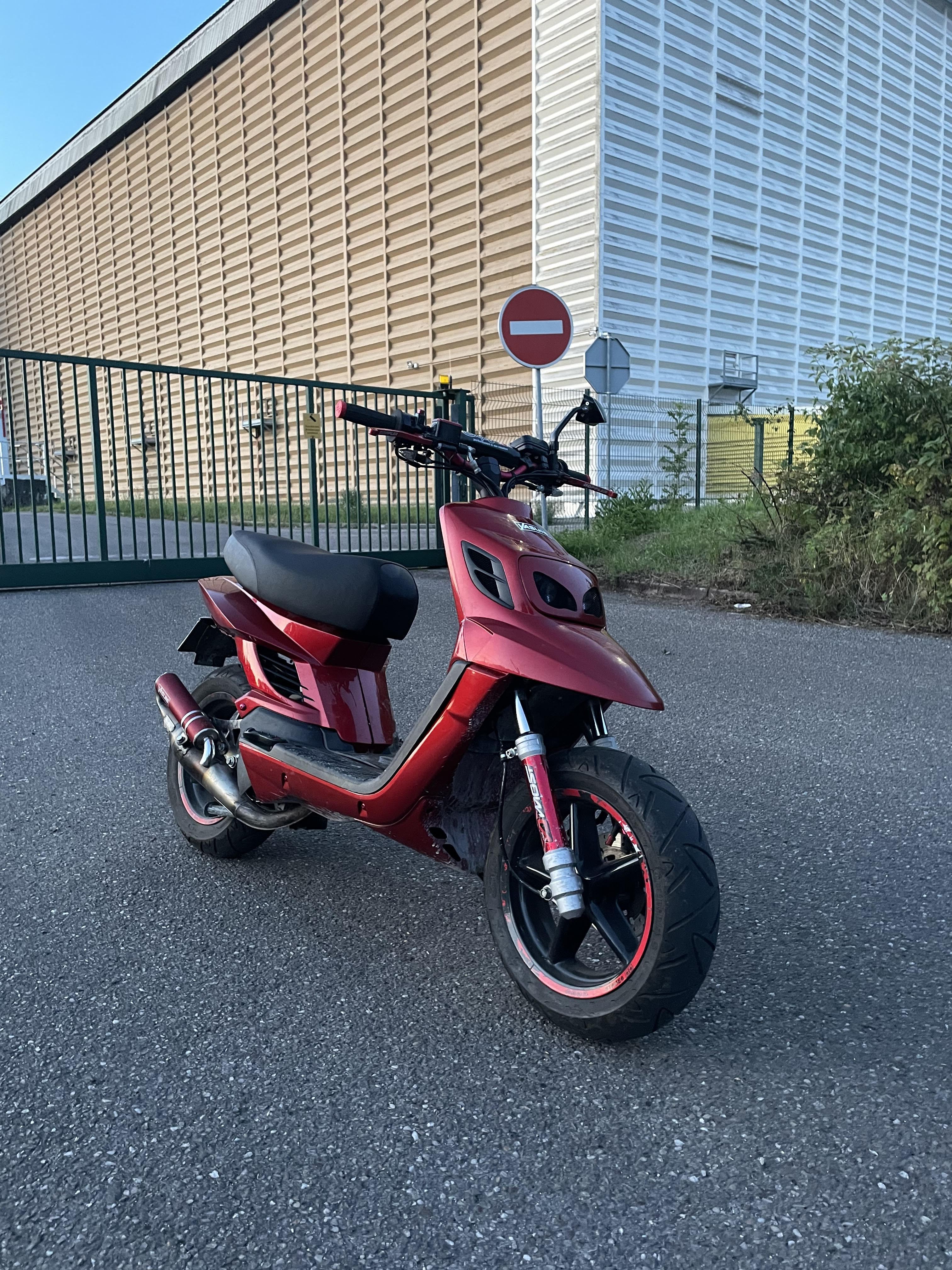

  1. Bonjour je souhaite faire une préapa complète sur mon booster de 2006, dites moi si c'est bine sinon quoi changer? Mercii 1. Kit moteur Kit 70 Stage6 Streetrace fonte 2. Carburateur Dell’Orto PHBG 21 Racing Black 3. Admission Kit admission Stage6 Big Valve 4. Variateur Variateur Stage6 R/T grande plage MBK Booster Galets 3,5g 5. Transmission Courroie Stage6 R/T grande plage 775 mm Poulie fixe Stage6 R/T avec rocher Correcteur de couple Stage6 R/T grande plage Transmission primaire Stage6 14/42 Transmission secondaire Stage6 14/41 6. Embrayage Embrayage Stage6 Torque Control MKII 107 mm Cloche d’embrayage Stage6 Wing Cooler ventilée 107 mm Ressorts d’embrayage Stage6 Torque Control Ressort de poussée Stage6 medium 7. Allumage & bougie Allumage MVT Premium 12V avec avance réglable Bobine d’allumage ( je ne sais pas laquelle prendre) Bougie NGK B8ES 8. Admission d’essence Durite d’essence Stage6 HQ 5x9 mm Robinet d’essence universel ON/OFF 6 mm avec colliers inox Filtre à air cône Stage6
  2. j’ai changé mon robinet du coup c’est à cause de la dépression j’ai mis un on/off plus pratique merci
  3. Bonjour tout le monde je vais faire une prépa complète 70cc sur mon booster je voulais savoir si le choix des pièces était bon si elle était compatible entre elle sinon j’aimerai des conseil merci beaucoup.
  4. Salut j'ai un souci tout a l'heure j'ai changé mon carburateur sur mon booster j'avais un 12 d'origine et j'ai mis un 17.5 Dell'Orto mais déjà quand j'ai débrancher mes durites aucune essence n'a couler et après le montage le scooter ne démarrait pas même après plusieurs coup de kick aucune essence ne déscend dans la durite je ne comprend pas !!!
