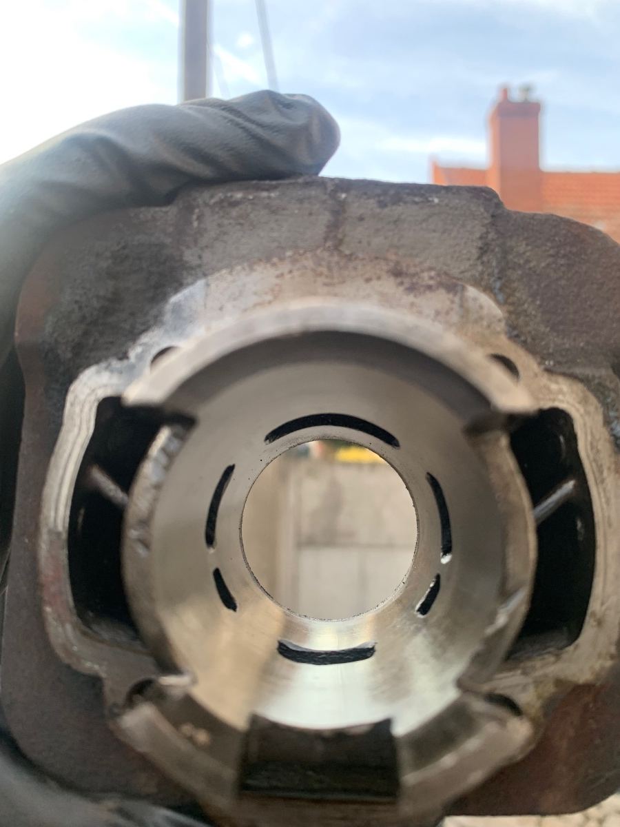

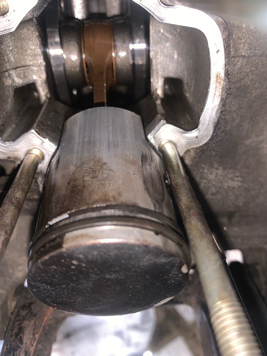

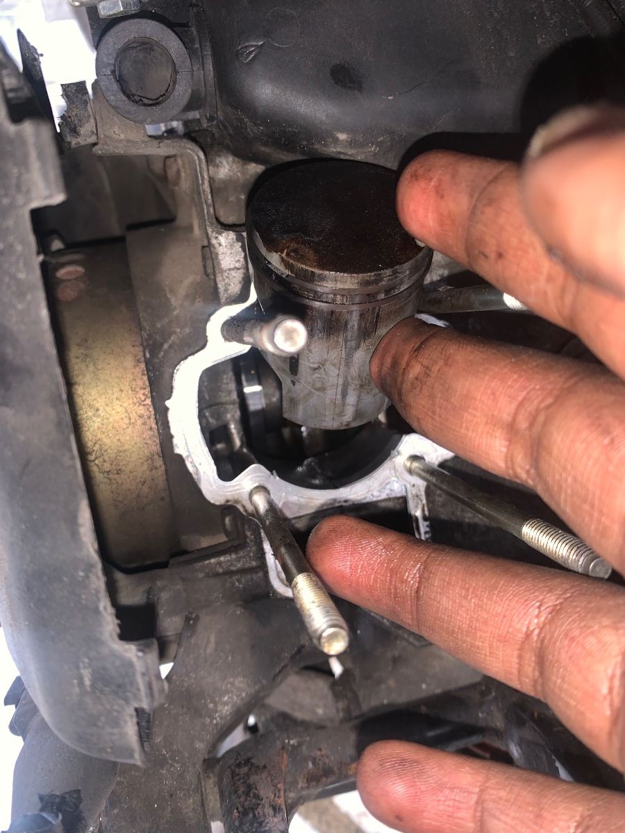

  6. Il galère à démarrer mais quand il démarre au début quand j’accélère il broute plus je le laisse chauffer ça va il tient le ralenti. Au fait j’ai démonté le cylindre piston car mon mécano a dit qu’il avait fait mais je n’étais pas sûr car depuis qu’il m’a dit qu’il avait fait le cylindre piston je suis tombé en panne trois fois avec le scooter. C’est pourquoi aujourd’hui je voulais en avoir le cœur nette. En fait il avait presque rien fait sur mon scooter alors que je lui avait donné 180€. Donc je lui ai re ramène pour qu’il fasse tout vraiment une bonne fois pour toute. Et je n’ai pas regardé la variateur car je n’ai pas de douille de 15 et de bloque piston ou bloqué variateur.
  7. Non je j’ai pas démonté mon variateur je n’ai pas les outils adéquate
  8. Cylindre piston à changer ce serait la cause pour que le scooter ne ce lance pas bien. j’ai aussi du jeu de bielle de vilebrequin de gauche à droite. ????

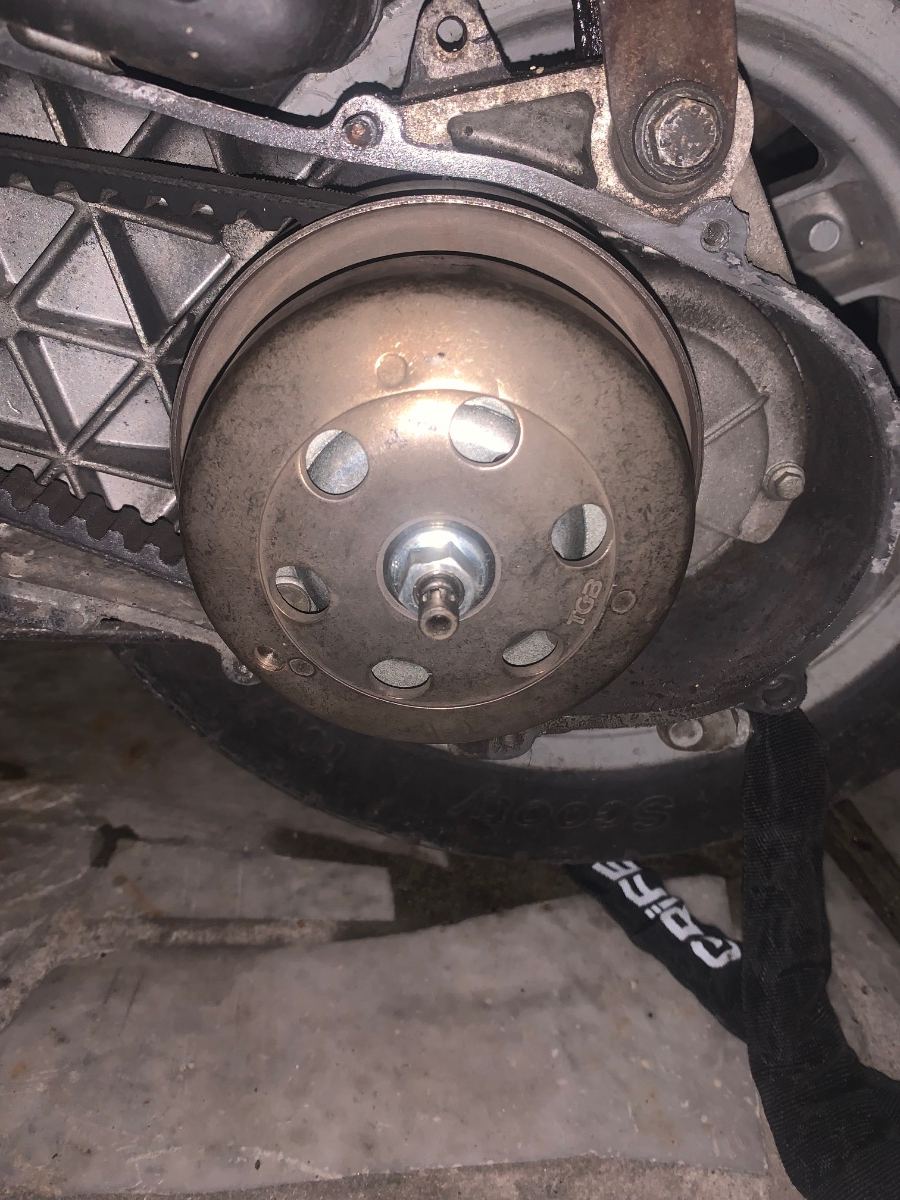

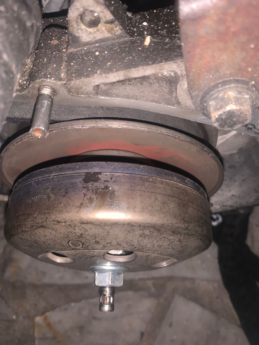

  14. Je dois changer la courroie ? Comment faire pour que la courroie monte au maximum de la poulie ?
  15. Voici ma cloche d’embrayage.
