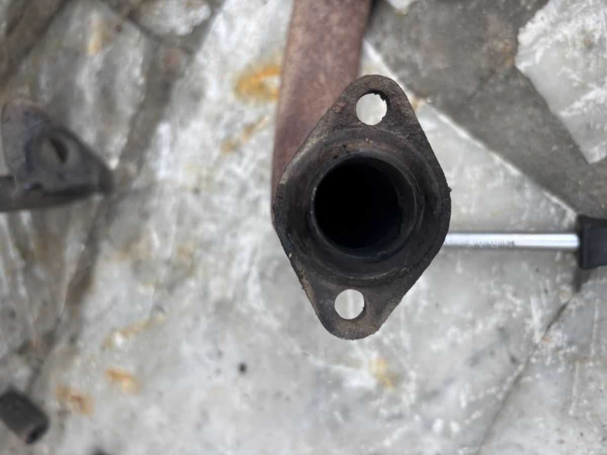

    Pot Doppler S3R piaggio zip 50 2t
    Dans la cartouche du pot n’en il yen a pas j’ai déjà vérifié deux fois.

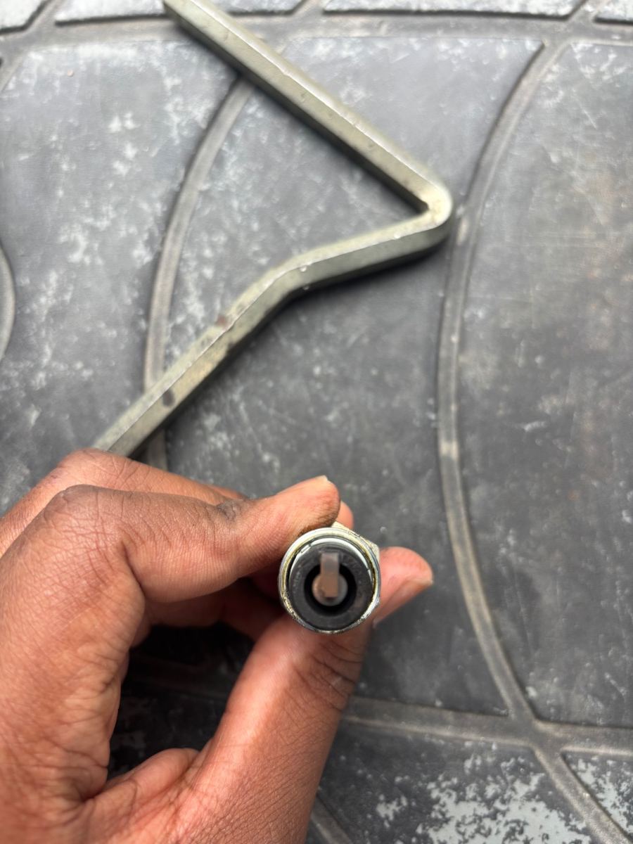

  9. Voilà ma bougie.

  11. Non je n’ai pas vérifié la couleur de ma bougie je vais le faire aujourd’hui.
