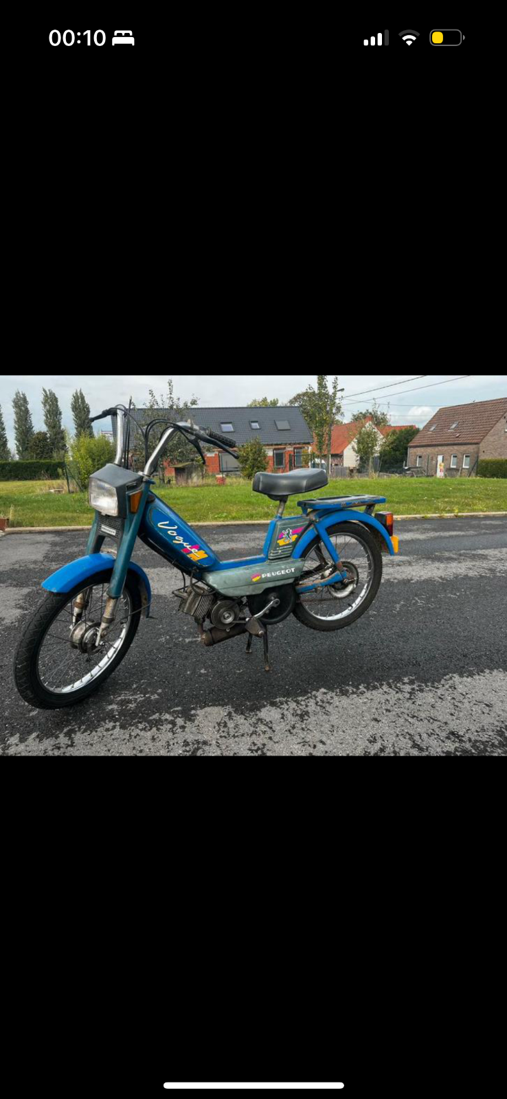

  3. Salut à tous 👋 Je suis un peu perdu avec les différents modèles de 103, alors je viens demander un coup de main. J’ai une Peugeot 103 Vogue, mais je ne suis pas sûr à 100 % que ce soit bien une Vogue. J’entends souvent parler des versions Z, ZR, SP, MVL, etc., et j’aimerais bien savoir à laquelle la mienne correspond vraiment. Si certains d’entre vous peuvent m’aider à l’identifier, je peux poster quelques photos (vue d’ensemble, moteur, fourche, cadre, etc.) pour que vous puissiez voir les détails. Merci d’avance pour votre aide et vos conseils ! 🙏 Et vive les 103 😎
