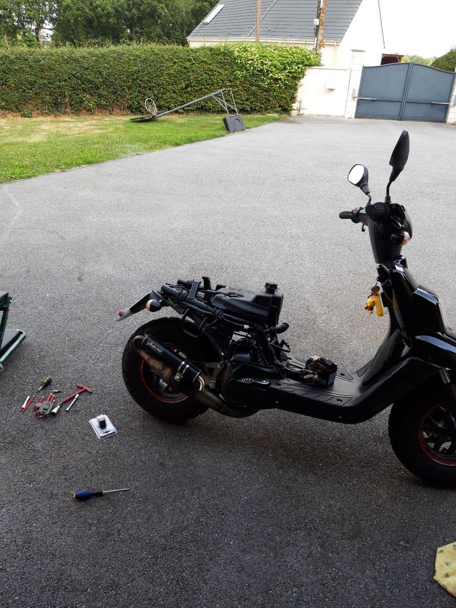

  1. Salutation Merci déjà ok j'ai essayé le ressort de poussée rouge malossi le bleu polini fourni avec le variateur pris la photo du pot . Merci
  2. Bonjour Je viens vers des connaisseur je me débrouiller un peu c'est pour le fiston je galère pour la variation merci Configuration Kit 50 Stage6 Vilebrequin artek Variateur polini hi speed Galet 6.5 19×15.5 Ressort pousser blanc malossi Ressort embrayage jaune malossi Carburateur 19 Dell'Orto gicleur 95 filtre à air Stage6 Pot yasuni lequel aucune idée Sort de rodage il hurle un peu au démarrage un trou vers les 30 km/h vitesse de pointe 75kmh Je pense que on peu faire mieux niveau réglage je galère un peu merci à vous
