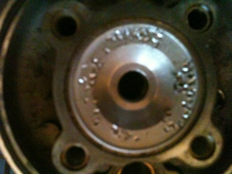

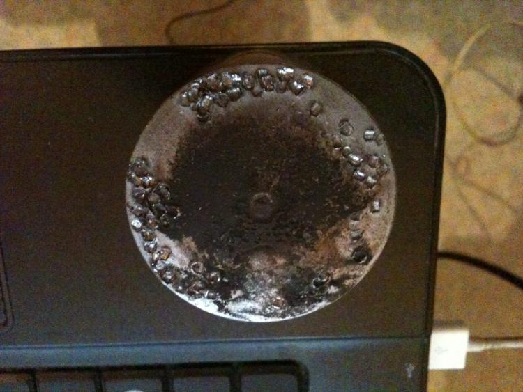

y a pas de raison de démonter une culasse ou un piston au bloque-piston!!! les pètes que tu voi se sont les aiguilles de la cage à aiguilles qui sont remonter et qui se sont écraser entre le piston et la culasse. La culasse est morte sa je suis d'accord mais le piston lui a été refait par un amis qui touche pas mal. ce n'est pas le 1er piston ou cylindre qu'il me refait et je pense pas le dernier ^^ -

bon j'ai trouvé un des problèmes sur mon scooter ma cage à aiguilles morte, segment collé donc prise d'air entre le piston et le cylindre et la culasse ducoup changer aussi par une stage 70 pour am6. j'ai donc refait mon piston et changer de culasse et acheter une cage à aiguilles neuve et un segment neuf remonté le tous et rien il ne démarre toujours pas. la culasse est une Stage6 en bi parti les joint ne sont pas neuf mais en très bonne état le piston était comme sur la photo ainsi que la culasse. il y a encore des trace sur le haute du piston mais je ne pense pas que sa vien de la. -
