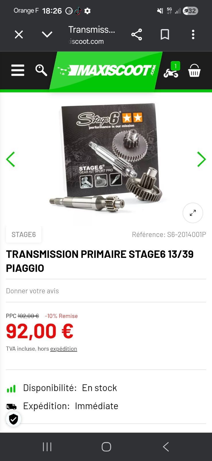

    D accord je vais leur envoyer un mail pour voir alors en attendant j'ai remis le cylindre d'origine et tout marche nickel donc se n est pas le circuit de refroidissement qui est en cause sinon j aurais le même problème avec l origine.j'ai refait tout le moteur vélo pompe a huile joints spy et le seul problème est avec le kit Stage6 j'ai changé la transmission primaire aussi qui était en 11 je suis passer en 13 mais avec les pignons droits du coup elle fait plis de bruit cet normal?merci de tes réponses

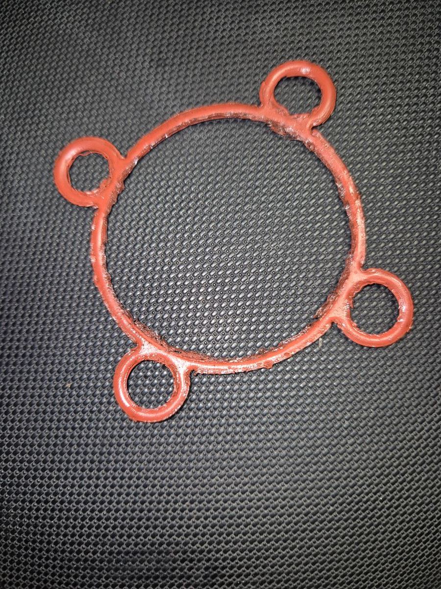

    Bonjour merci de ta réponse cet un kit 50 Stage6 street race fonte de chez maxi scoot non il n y avait rien pour me dire le squich mais quand je l ai monté il m'a fait 2 joints de culasse coup a coup dont un qui a fondu j'ai mis la photo en pièce jointe et cet la que j'ai vu que le piston dépassé du cylindre au pmh
