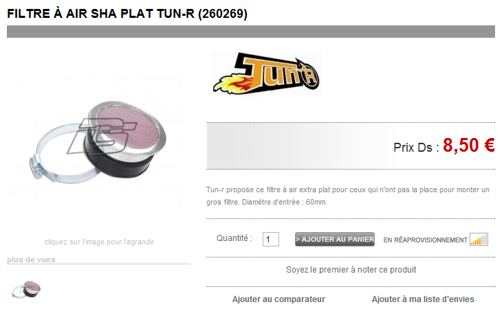

Bonjour j'ai une derbi avec la configuration dans ma signature et je souhaiterais mettre ce filtre à air:
est-ce qu'on peut l'adapter sur un carburateur 19 dell' orto black edition phbg ?
Je met ce filtre à air car je n'est pas de place pour en mettre un plus gros et que si je met un gros filtre à air au bout du manchon de la boîte à air j'ai une perte de puissance du au manchon, l'air n'arrive pas assez vite ...
