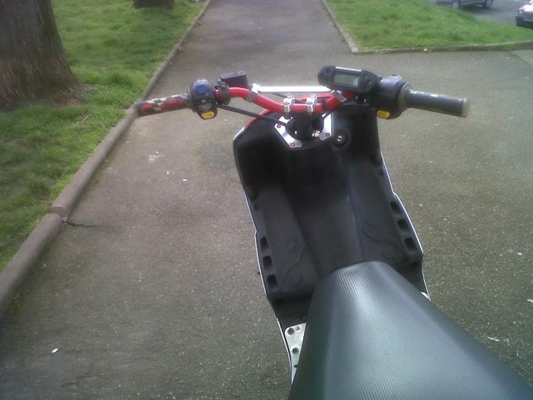

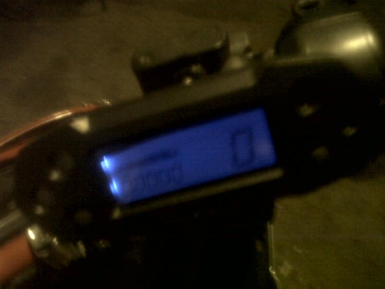

  3. Bon voilà le compteur es brancher mais pas finie les cablages pas eu le temps mais au moins il s'allume ^^ je finie sa demain et photo du compteur finie :P
  4. bonjour les gens Je viens d'acheter un compteur koso db-01r qui a 1 semaine maintenant j'ai essayer de l'installer dimanche dernier mais impossible j'ai fais la traduction avec google trad même avec la notice en français pour moi c'est du chinois alors si quelqu'un connais les code couleur quelle file vas avec quelle files etc s'il vous plaît parce que la je galère grave :'(

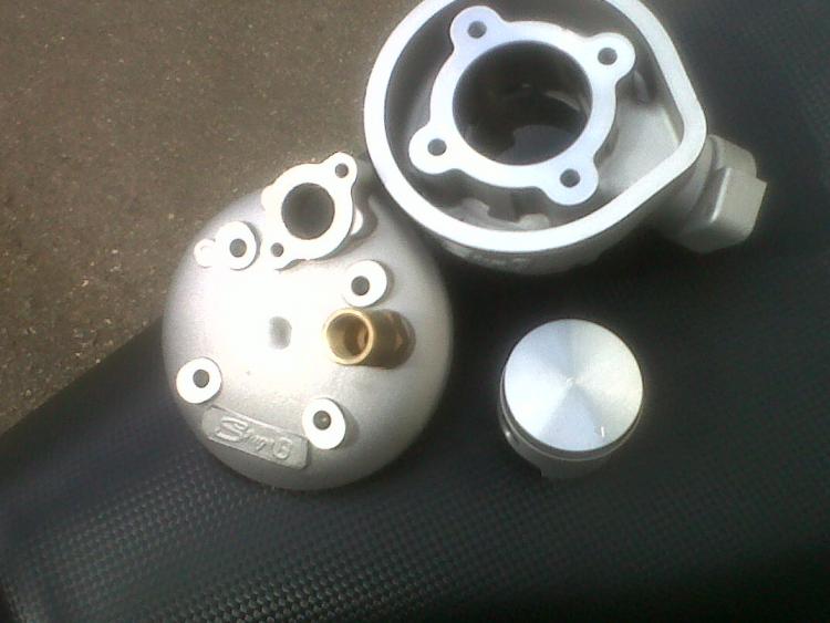

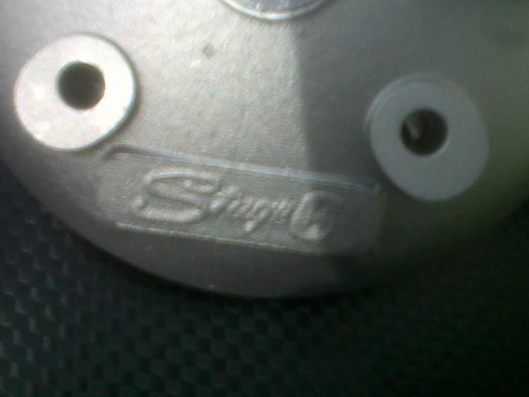

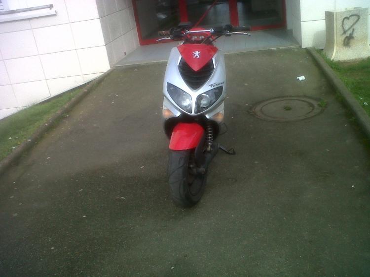

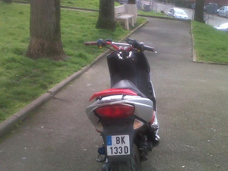

  14. Alors voilà j'ai acheter un speedfight 2 furious lc gris et rouge assez beaux mais tout rayer mais bon pour la modeste sommes de 180€ j'ai pas trop a me plaindre. Mais bon moi et l'origine le scoot me saoul un peu 45km/h avec variateur de débrider je comprend pas il a des rater etc...Bref je conte me faire une petite configuration all day pour début de cette été dite moi ce que vous en penser. MOTEUR - Kit 70cc Stage6 racing modular :ouf: - Pot Stage6 pro replica ou roost 70cc - Variateur Stage6 sport pro - Carburateur Dell'Ortto 21 starter manuel ( starter manuelle 150cm Stage6 ) - Embrayage Stage6 - Cloche d'embrayage Stage6 - Correcteur de couple malossi - Vilebrequin Stage6 HPC roulement C4 - Admission big valve stage 6 - BigValve Stage6 - Courroie malossie X-KEVAR - Transmission secondaire Stage6 15-33 - Cornet BCD noi -Allumage mvt avec lumiere et cdi Stage6 ESTHÉTIQUE - Carénage blanc tnt :love: - Amortisseur dopper - Béquille latérale tnt - Rétroviseur f1 noir - Grille 50*50 et 30*30 - Couvre selle blanc et coter passager noir - Guidon BCD noir et blanc - Potence noir - Carter blanc ou noir ventiler str8 - Kick de ou noir suivant la couleur du carter - Compteur koso DB-01R :cool: - Passage de roue ( SURPRISE) - Masque quadrioptique noir avec clignotant intégrer :ouf: - Frein disque avant 280 ou 240 mm disque arrière 180mm Stage6 oversize étrier Stage6 blanc ou noir avant et arrière :ouf: :love: :cool: ( j'en suis tomber amoureux ) - Coupe circuit J'ai déjà kit embrayage variateur cloche d'embrayage vilebrequin starter Dite moi ce que vous en penser pour du all day j'aime pas me traîner si vous avez des conseilles a me donnez sa serais bien ou des critiques mais que des choses constructive je veux pas de coms genre c'est pourrie si vous trouver sa nul dite pourquoi. Désoler pour les fautes d’orthographes. Je vous met des photos de la bête enfin de la future bête PS: Si quelqu'un peu m'aider pour le montage du compteur parce que même en faisant la traduction de la notice j'y comprend rien aux câblages merci d'avance
  15. Le scooter date de 2003 donc pas de vilebrequin a 3 masse :p donc je peux le monter sans changer mon carter coter allumage sinon le Stage6 et le artek nivaux perf ce vaux car ce sont tout 2 des très bon variateur sur Peugeot Pour le pot le roost est magnifique il passe comme le metrakit sur nitro la cartouche en bas alors que le Stage6 passe en hauteur donc je sais pas trop le quelle prendre je me dit que le roost pour du all days fera un peu trop de bruit mais sera plus adapter a ma configuration. Pour te répondre tom67 je ne peux pas prendre de Yasuni c16 ou c20 car je reste sur une base de Peugeot donc je n'adapte rien ou presque. pasternak pour te répondre je vais pas dire que je suis riche mais j'ai eu un heritage ( bref je vais pas rentrer dans les details sinon ça va faire un HS ) Sinon petite question vous en pensser quoi de la plaque sur le coter carter kick ? et autre question qui connais les branchement sur ce PUTAIN DE COMPTEUR parce que j'ai passer tout un dimanche la dessus et j'ai toujours rien compris de 1 de la notice google trad ma pas vraiment aider donc si quelqu'un sais parce que moi et l'électrique sa fais 150 :D merci d'avance
