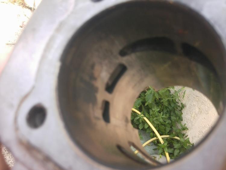

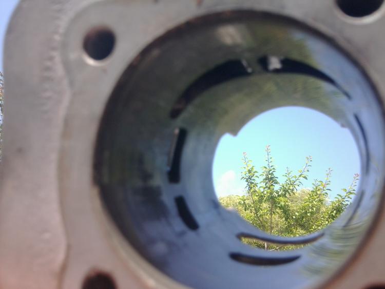

bonjour j'ai serrer mon kit 70cc alu airsal et le cylindre n'a pas morfler au transfert mais c'est juste le piston qui a deposer de l'alu dans le cylindre et j'arrive pas a l'enlever même au dremel avec un disque fin sa part pas merci de m'aider les amis ;)

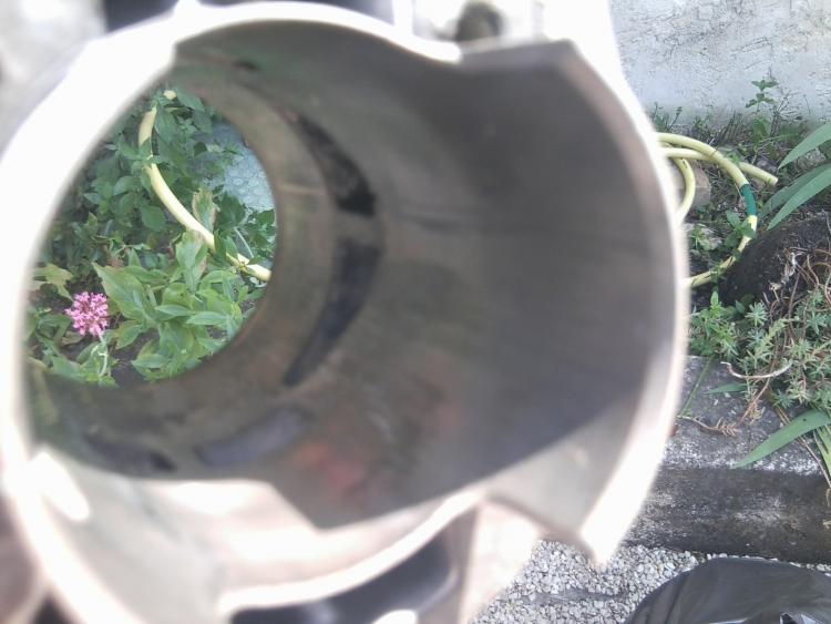

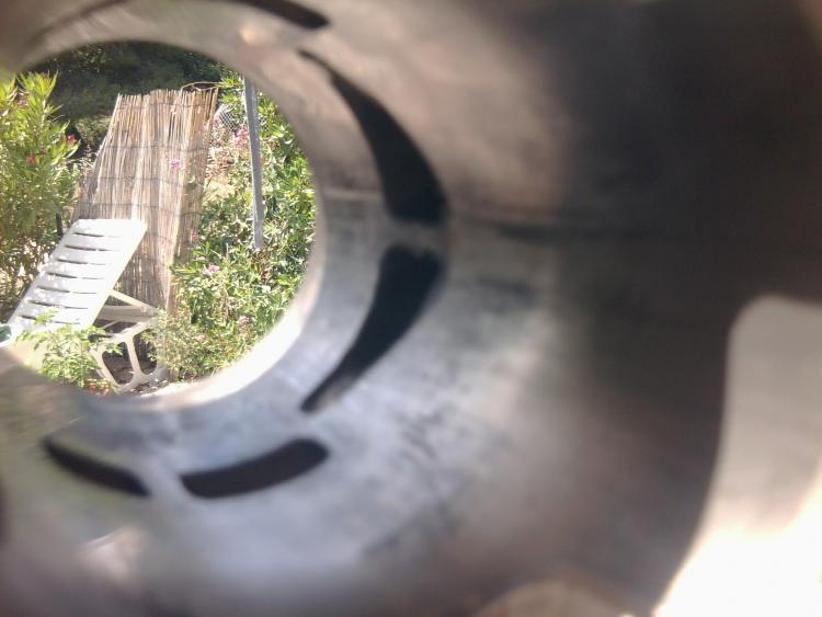

il a l air d avoir une petite rayure quand même on voit pas les écaille essai de faire une photo avec flash pour mieux voir mes ton cylindre a chauffer un peu quand même
la rayure est vraiment légère je peux pas faire des photos de meilleure qualité
et j'ai serrer car la durite d'huile c'est barrer>< ( sa faisait presque 6 mois que je l'avais )

ah merde désolé pour toi c'est dommage ton kit était neuf !
alors t arrive pas a les enlever il sont coller même avec ton doigt t arrive pas les décoller fait gaffe de pas abîmé le nikasil dans le cylindre sinon il est hs peut être avec un rodoire
Surtout pas, ça va niquer tout le Nikasil.
Et avis personnel, vu la tête du cylindre il est bon à changer.
oui mes un rodoire chez le garagiste pas un rodoire cylindre pour booster est oui il a l air abîmer le cylindre si tu veux je vends un kit
