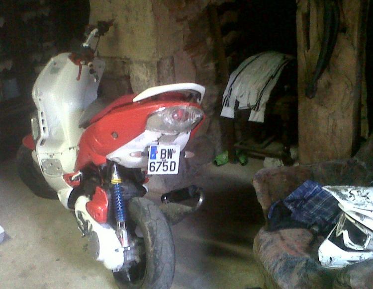

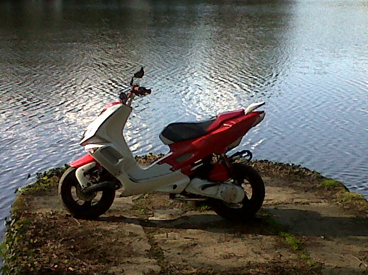

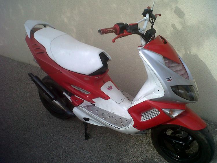

Coelho Posté(e) le 2 juin 2012 Signaler Posté(e) le 2 juin 2012 Salut à tous ! Je compte faire ce projet grâce a l'aide de deux amis, le donnateur du scoot, et un autre Donc on m'a donner un speedfight 1 et, dessus, il y a : Cylindre neuf, piston neuf, vilebrequin neuf. (malheureusement d'origine). Je souhaite donc prendre tout le moteur .. Je dit bien tout. Donc pour commencer Il y a toute la transmission : -variateur d'origine que je remplacerai par un Stage6 Sport pro -Courroie en bonne état (je crois même neuve ou très peu rouler) -L'embrayage d'origine, je mettrais un ressort de poussé jaune malossi et des ressorts d'embrayage jaune malossi si j'en ai. En suite le pot est d'origine. Je mettrait mon Stage6 (en espérant qu'il passe ! Mais je pense que oui). Je profite pour prendre avec : La jante arrière avec le disque, étrier, durite qui va jusqu'à la poigné de freinage, et la poigné de freinage bien sur ^^. Je vais prendre tout se qui alimente le moteur : -pompe à eau -Toute les durites -Le radiateur ... Tout le systèmes de refroidissement Et la pompe à huile ! Car je tourne actuellement au mélange ^^. (je sais que tourné au mélange c'est mieux, mais c'est chiant. Et puis je n'est pas de kit) Le scoot est resté dehors pendant 6 mois plus ou moins. De l'exterieur, le moteur est très sale, mais de l'interieur, il est niquel ! J'aurai donc besoin de votre aide ! tous les branchements électriques déjà ... Sous mon scoot j'ai remarquer plein de branchement électrique ... Genre l’allumage, des trucs dans ce genre. Comme c'est d'origine les deux scoot j'aurais juste a brancher non? Le vieux speedfight (c'est comme sa que j'appelle celui que je vais lui piqué son moteur), a l’antiparasite qui est casser. Mais le mien marchera dessus non? J'aurais quoi d'autre a brancher? Apar l'allumage, starter électrique .. je vois pas.. Par contre j'ai remarquer que sur les LC y'avais un truc électrique a la culasse ! Comment je devrait le brancher sur mon scoot? Ou alors est-ce important de le brancher? la bougie suffit juste non? Je ne voudrais pas faire des conneries avec l'électrique donc bon ^^ Partie cycle : Le pneu est creuver du vieux scoot, et est en très mauvais état, J'ai penser à mettre celui de mon scoot. Mais les tailles ne sont pas les même. 140 / 70-12 pour le vieux 130 / 70-12 pour le mien Est-ce que je peux le mettre ? Si oui, moi même je peux? Car j'ai vus que oui, mais d'autres dise qu'il faut de la graisse, d'autre dise que se n'est pas obligé .. Les freins je pense que j'arriverai a me débrouiller seul, en tout cas je n'est pas de question a ce sujet Le système de refroidissement : Comme je suis actuellement en AC, il faut un emplacement pour le radiateur ! J'ai penser dans la face avant. Mais avez vous d'autre idées? Et comment le fixé? Et puis, le moteur, comment faire pour le décrocher du cadre? Le scoot il tiendra plus debout après ! Coté esthétique je pense pas faire grand chose. Polir un petit peu le nouveau carter, et peindre la jante en noir comme celle de devant car la elle est grise, voir mettre des jantes de nitro blanche mais pas sur du tout ! Et re peindre les carénages avant et avant gauche, suite a un accident l'assurance ma rembourser ceux d'origine, donc un coté gris, un autre rouge. Donc je pense avoir tout dit, Et désolé que sa sois aussi long a lire .. Mais j'ai vraiment besoin de votre aide et de votre encouragement. Je suis débutant, je mi connais quand même assez bien en mécanique. Je répare moi même mon scoot quand j'ai un problème. J'ai toujours réussis a réparé pour l’instant.^^ Demain le scoot est normalement chez moi si le temps est de notre coté. Photo de mon scoot : Demain peut être des photos du speedfight 1 (le vieux) Voilà merci d'avance pour ceux qui m'aideront tout le long de mon projet et m'encourageront !
