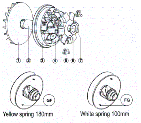

le truc c'est qu'ils disent de mettre la rondelle derriere la variateur, en tout premier lors du montage. Je viens d'essayer celle de 5mm, elle passe pas, j'ai mis celle de 2 et ca passe, par contre il faut pas laisser la rondelle d'origine sur le variateur ?
Le schema de montage du multivar : post-3502-0-48963000-1339230660_thumb.gi
La rondelle c'est bon je me suis renseigné il faut celle de 2mm si il y a le dem. electrique et 5 siil est enlevé. Mais je n'ai donc pas besoin de mettre la rondelle toute fine qu'il il y a entre le canon et la poulie sur la variateur d'origine ?

normalement la rondelle se met entre le canon et la joue fixe. tu enleves celle d'origine.
