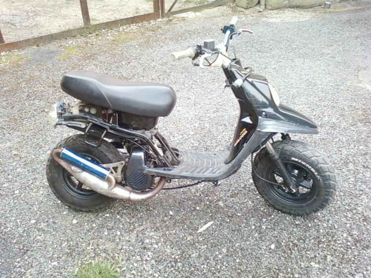

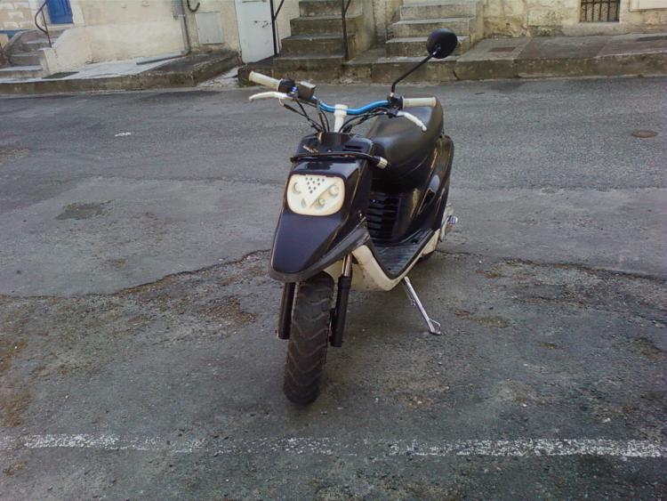

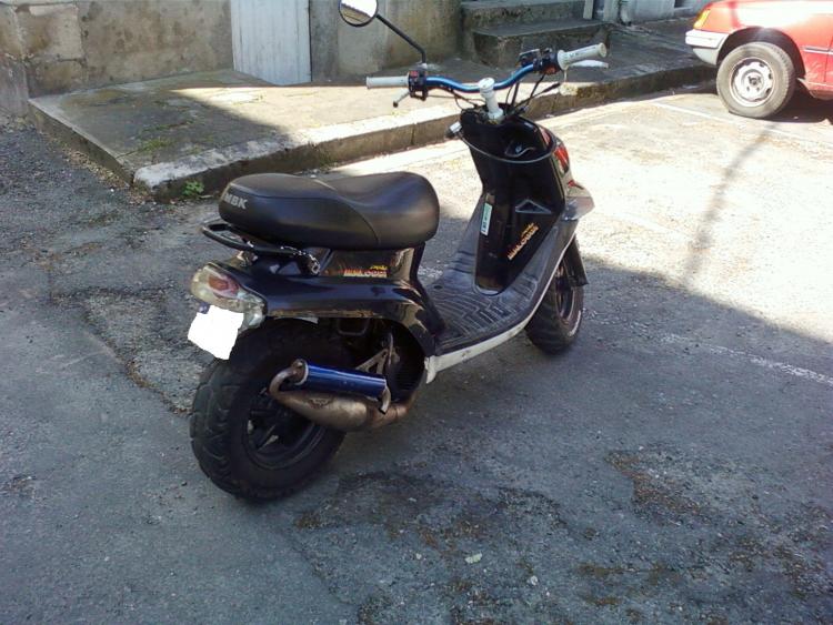

Chasseur-de-lapin Posté(e) le 13 juin 2012 Signaler Partager Posté(e) le 13 juin 2012 (modifié) Voilà je me décide de faire un Projet même si l'argent n'est pas la mais bon sa ce fera petit à petit :D2 Alors je vous présente mon Spirit qui est de 2001 Partie moteur : -Cylindre D.40mm Top Perf fonte -Carburateur 17,5 -Cornet -Clapet Malossi -Pot Bidalot Racing et j'en passe je connais pas toute les marques , en fait il y a que l'embrayage d'origine :siffle: Partie cycle : -Guidon Victoria Bull "bleu" -Potence Victoria Bull "blanche" -carénage origine :rheuuu: " noir" -jante 10p "noir" -poignée Victoria Bull "bleu/Blanc" pourri :| -Autocollants Malossi -Rétroviseur rond "noir" Je pense que j'ai fais le tour de tout :) Le scoot pendant les réglages et remontages des pièces : Place au photos du Spirit a l'heure actuelle : Le projet va durer longtemps je pense , car ça se fera petit à petit :rheuuu: c'est sa le manque d'argent :siffle: J’espère qu'il y aura du monde à suivre ! j'expliquerai les soucis mécanique qu'il aura si des gens pourront m'aider etc.... :D Modifié le 5 septembre 2012 par Bo0sTeR-bLaCk-Du-24 Lien vers le commentaire Partager sur d’autres sites More sharing options...

Chasseur-de-lapin Posté(e) le 13 juin 2012 Auteur Signaler Partager Posté(e) le 13 juin 2012 Si vous avez des idées à me donner ? Des choses que je peux faire mais qui nécessite pas d'argent :P Lien vers le commentaire Partager sur d’autres sites More sharing options...

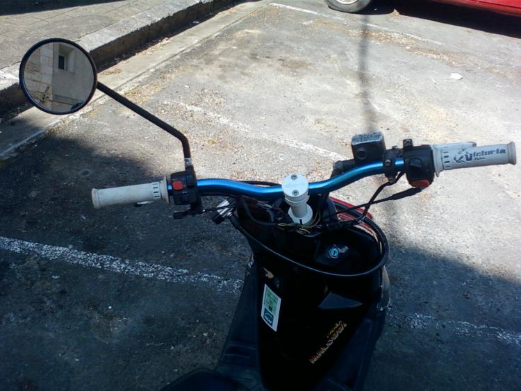

Djo Posté(e) le 13 juin 2012 Signaler Partager Posté(e) le 13 juin 2012 (modifié) repeindre l'optique avant..? Polir le carter variateur? Modifié le 13 juin 2012 par jo254 Lien vers le commentaire Partager sur d’autres sites More sharing options...
Chasseur-de-lapin Posté(e) le 13 juin 2012 Auteur Signaler Partager Posté(e) le 13 juin 2012 repeindre l'optique avant..? Polir le carter variateur? en blanc ou noir j'hésite pour la couleur ?! Le carter oui j'aime bien poli mais je pense que je prendrai plutôt un TNT ou STR8 car je vais me louper en le polissant Lien vers le commentaire Partager sur d’autres sites More sharing options...
Djo Posté(e) le 13 juin 2012 Signaler Partager Posté(e) le 13 juin 2012 (modifié) en blanc ou noir j'hésite pour la couleur ?! Le carter oui j'aime bien poli mais je pense que je prendrai plutôt un TNT ou STR8 car je vais me louper en le polissant tu ne peux pas te louper x) il faut juste pas trop prendre du trop gros grain et même si tu prenais du trop gros grain ça fait "alu brossé" c'est tout :D Sinon oui je trouve que le blanc a son style :) Et si tu peins l'optique en blanc, je te conseille de faire la potence et le guidon en blanc aussi..quoique..poli serait bien aussi :D Modifié le 13 juin 2012 par jo254 Lien vers le commentaire Partager sur d’autres sites More sharing options...
Chasseur-de-lapin Posté(e) le 13 juin 2012 Auteur Signaler Partager Posté(e) le 13 juin 2012 tu ne peux pas te louper x) il faut juste pas trop prendre du trop gros grain et même si tu prenais du trop gros grain ça fait "alu brossé" c'est tout :D Sinon oui je trouve que le blanc a son style :) Et si tu peins l'optique en blanc, je te conseille de faire la potence et le guidon en blanc aussi..quoique..poli serait bien aussi :D Tu aimes le polissage toi :cool: Il me faut quoi comme grain pour le faire ? Pour l'optique soit blanc ou soit noir pour allé avec la face avant ( genre une face avec optique moulé :bave: ) Et je pense que je prendrai un guidon blanc car le bleu :o ( l'ancien propriétaire qui la mis ) 1 Lien vers le commentaire Partager sur d’autres sites More sharing options...
Djo Posté(e) le 13 juin 2012 Signaler Partager Posté(e) le 13 juin 2012 (modifié) ouaii :ouf: Alors le mieux c'est de décaper la peinture (avec du décapant :D2 ) Et puis tu prends du P400, ensuite P600 et puis paille de fer (pour la vaisselle ^^) si tu as... puis belgom :cool: Certains vont jusqu'au 1200 mais perso je suis content du résultat comme je fais :D Sinon tu peux aussi repeindre le guidon, je l'ai aussi fait :) Modifié le 13 juin 2012 par jo254 Lien vers le commentaire Partager sur d’autres sites More sharing options...

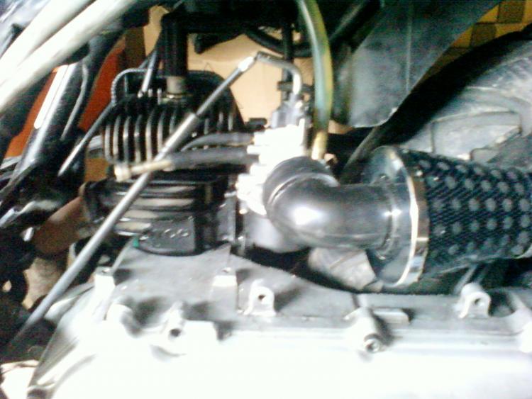

Chasseur-de-lapin Posté(e) le 13 juin 2012 Auteur Signaler Partager Posté(e) le 13 juin 2012 Ce week-end je change de pipe d'admission ( une qu'un pote a mon frère a oublié et il la redemande plus :P ) donc je la met a la place de la mienne car j'ai pas confiance en elle :D Le nouvelle pipe c'est la marque super enfin c'est ce qu'il y a dessus ! Elle est en état neuf je mettrai une photos pour la différence ... Lien vers le commentaire Partager sur d’autres sites More sharing options...
