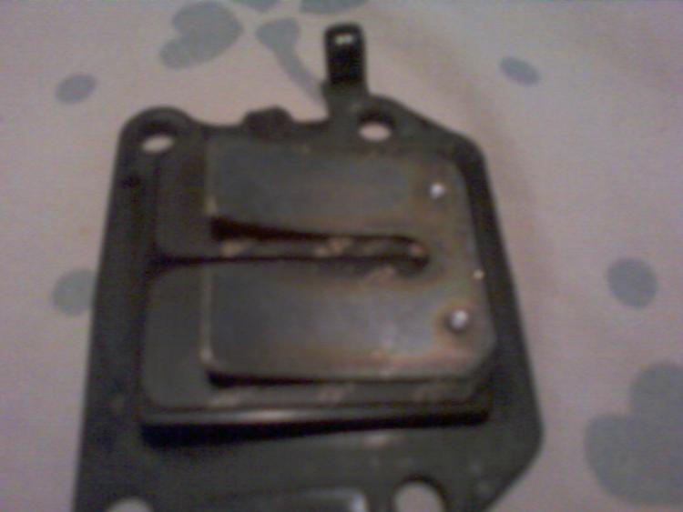

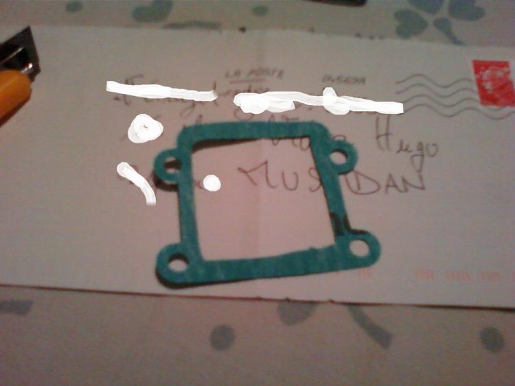

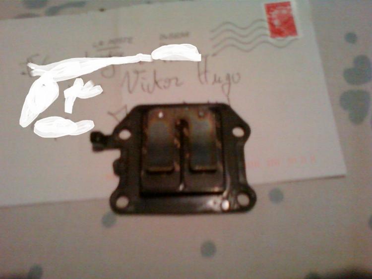

Chasseur-de-lapin Posté(e) le 21 août 2012 Auteur Signaler Posté(e) le 21 août 2012 Coucou bon j'avais dis que je ferais des photos mais j'ai eu la flemme de me lever ce matin :D2 Donc j'ai attendu tout la matinée et vers midi je vais à la boîte à lettres et j'avais un courriel à mon nom Oui j'ai reçu le joint , je le monte demain matin ;) Et est ce que vous pensez que mes clapets malossi sont encore bon ?

spitro62 Posté(e) le 21 août 2012 Signaler Posté(e) le 21 août 2012 impec sa pour l'état de tes clapets ont vois pas trop fait moi plusieur photos de plus prés si tu peux
Chasseur-de-lapin Posté(e) le 21 août 2012 Auteur Signaler Posté(e) le 21 août 2012 non c'est quand je vuex mettre des point d'exclamation ça met se truc et sa m'enerve Normale c'est que tu fais trois points d'exclamation d'affilé ;) impec sa pour l'état de tes clapets ont vois pas trop fait moi plusieur photos de plus prés si tu peux D'accord pas de soucis ;)

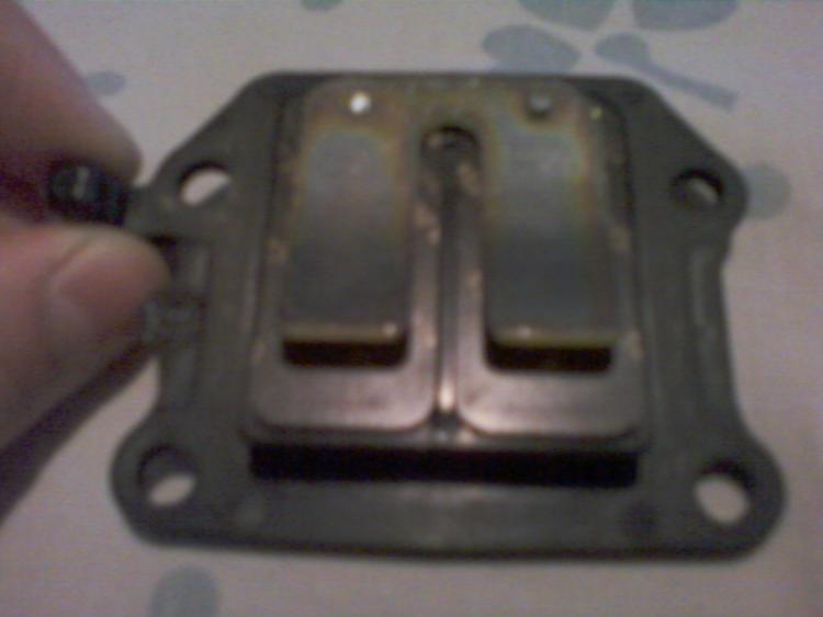

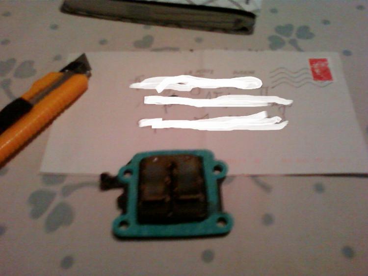

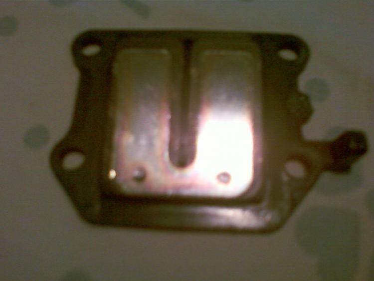

Chasseur-de-lapin Posté(e) le 21 août 2012 Auteur Signaler Posté(e) le 21 août 2012 Voilà des photos de plus près ;)

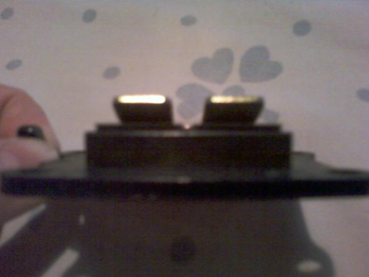

spitro62 Posté(e) le 21 août 2012 Signaler Posté(e) le 21 août 2012 d'aspect comme sa sur photo il ont l'air bon mais difficile de bien se faire une idée, le mieux tu les prend tu regarde a l'interieur en les dirigeant vers une source de lumiere si tu vois la lumiere passé entre les lamelles et la boîte a clapet il sont mort
Chasseur-de-lapin Posté(e) le 21 août 2012 Auteur Signaler Posté(e) le 21 août 2012 d'aspect comme sa sur photo il ont l'air bon mais difficile de bien se faire une idée, le mieux tu les prend tu regarde a l'interieur en les dirigeant vers une source de lumiere si tu vois la lumiere passé entre les lamelles et la boîte a clapet il sont mort Les lamelles c'est quoi ? Le truc en ferraille ou les trucs en plastiques ?
Chasseur-de-lapin Posté(e) le 21 août 2012 Auteur Signaler Posté(e) le 21 août 2012 en plastique Je vois la lumière :D2
spitro62 Posté(e) le 21 août 2012 Signaler Posté(e) le 21 août 2012 ok , bas tu peux les changé ils sont mort :D
Chasseur-de-lapin Posté(e) le 21 août 2012 Auteur Signaler Posté(e) le 21 août 2012 ok , bas tu peux les changé ils sont mort :D Ils sont plus sur le scoot ;) car la dernière fois que je l'ai avaient le scoot à fait clac clac clac et il sait éteint ^^
