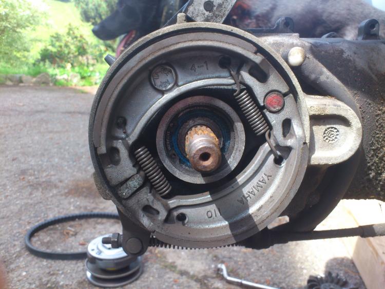

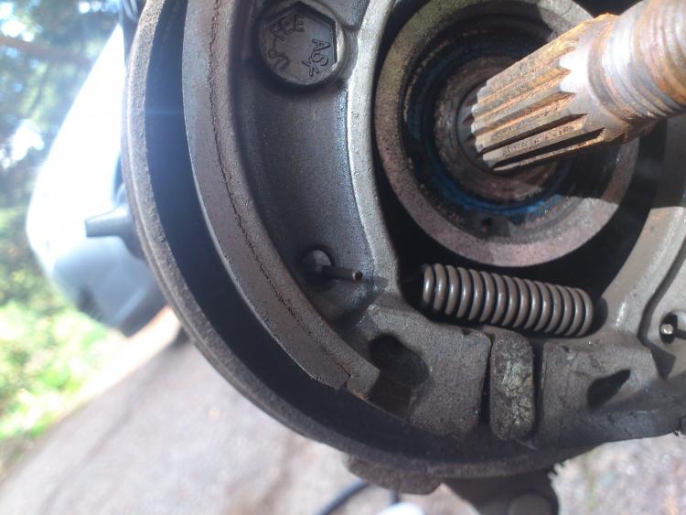

★ Chris ★ Posté(e) le 14 juin 2012 Signaler Partager Posté(e) le 14 juin 2012 bonjour, je voudrais savoir si mes garnitures sont encore bonnes, car pour freiner de l’arrière mon levier est hyper mou. Merci Lien vers le commentaire Partager sur d’autres sites More sharing options...
0 vincentnini2011 Posté(e) le 14 juin 2012 Signaler Partager Posté(e) le 14 juin 2012 T'as essayer de retendre le câble ? Lien vers le commentaire Partager sur d’autres sites More sharing options...
0 ★ Chris ★ Posté(e) le 14 juin 2012 Auteur Signaler Partager Posté(e) le 14 juin 2012 (modifié) T'as essayer de retendre le câble ? OMG le truc trop c*n que j'ai même pas pensé à faire xD Je le ferai quand j'aurais changé mon pneu ^^ Sinon les garnitures sont bonnes ? Modifié le 14 juin 2012 par chris68 Lien vers le commentaire Partager sur d’autres sites More sharing options...
0 vincentnini2011 Posté(e) le 14 juin 2012 Signaler Partager Posté(e) le 14 juin 2012 je pense qu'elles peuvent encore freiner ;) mais si t'as jamais retendu ton câble retend le et hop :) Lien vers le commentaire Partager sur d’autres sites More sharing options...
0 ★ Chris ★ Posté(e) le 14 juin 2012 Auteur Signaler Partager Posté(e) le 14 juin 2012 je pense qu'elles peuvent encore freiner ;) mais si t'as jamais retendu ton câble retend le et hop :) Ok merci :) Lien vers le commentaire Partager sur d’autres sites More sharing options...
0 Design-Polissage Posté(e) le 14 juin 2012 Signaler Partager Posté(e) le 14 juin 2012 Bonjour, Tes garniture sont pas loin des patin. Lien vers le commentaire Partager sur d’autres sites More sharing options...
0 ★ Chris ★ Posté(e) le 14 juin 2012 Auteur Signaler Partager Posté(e) le 14 juin 2012 Bonjour, Tes garniture sont pas loin des patin. J'en ai en rechange toutes neuves mais autant tué celles la je les changerais dans pas longtemps :) Lien vers le commentaire Partager sur d’autres sites More sharing options...
0 Design-Polissage Posté(e) le 14 juin 2012 Signaler Partager Posté(e) le 14 juin 2012 C'est pas tellement les garnitures que tu vas tué mais ta jantes ... Lien vers le commentaire Partager sur d’autres sites More sharing options...
0 ★ Chris ★ Posté(e) le 14 juin 2012 Auteur Signaler Partager Posté(e) le 14 juin 2012 C'est pas tellement les garnitures que tu vas tué mais ta jantes ... Ah ok, je vais les changer alors ^^ Lien vers le commentaire Partager sur d’autres sites More sharing options...
