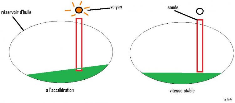

Etix92 Posté(e) le 3 janvier 2012 Signaler Posté(e) le 3 janvier 2012 voilà hier en roulant le voyant du témoins d'huile moteur s'allume et s’éteint sans cesse en roulant, particulièrement lorsque je relâche les Gaz (En accélération il reste éteint). Est-ce du à une erreur de la sonde ?
0 utilisateur_zanononyme Posté(e) le 4 janvier 2012 Signaler Posté(e) le 4 janvier 2012 (modifié) A supprimer Modifié le 3 novembre 2019 par utilisateur_zanononyme
0 Etix92 Posté(e) le 4 janvier 2012 Auteur Signaler Posté(e) le 4 janvier 2012 J'avais vérifié il y a environ 2 semaines, et la jauge indiquait Max, de plus de l'huile à été remis il y à environ 400Km.. Je vérifierai demain matin, mais il n'y a aucun signe de fuite donc je pense plus a une erreur :)
0 Etix92 Posté(e) le 5 janvier 2012 Auteur Signaler Posté(e) le 5 janvier 2012 Ce qui est étrange, c'est que quand je pense le scooter à gauche, le voyant s'éteint aussi, et quand je le pense à droite, il s'allume :|
0 tkr-maniak Posté(e) le 5 janvier 2012 Signaler Posté(e) le 5 janvier 2012 Remet de l'huile voir si sa règle ton problème sinon après c'est un problème de capteur ou électrique.
0 Etix92 Posté(e) le 7 janvier 2012 Auteur Signaler Posté(e) le 7 janvier 2012 J'en ai remis et le voyant s'est effectivement éteint, pourtant à en croire la jauge j'étais au 3/4.. étrange :siffle:
