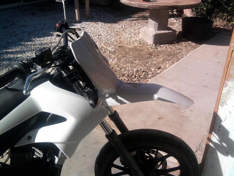

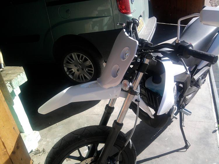

bon beh je l'ai monter c'est bon mais elle est pas perpendiculaire au garde boue avant mais un peu incliné vers l'arrière et un pote ma dit qu'elle devait être perpendiculaire au garde boue donc je voulais savoir si je l'avais bien monter ou pas ???
elle est mal plassé elle doit être droite ;)
