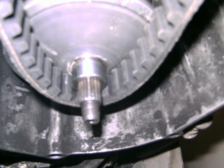

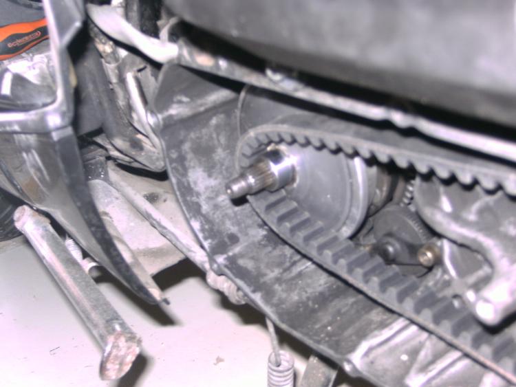

Nesta Posté(e) le 22 juin 2012 Signaler Partager Posté(e) le 22 juin 2012 Salut , J'ai changé ma courroie , et quand j'ai voulus remonter ma poulie ventilée , je n'ai pas pu mettre l'écrou , le pas de vis est trop court... J'ai peut-être mal fait quelque chose ? Merci. Lien vers le commentaire Partager sur d’autres sites More sharing options...
0 vincentnini2011 Posté(e) le 23 juin 2012 Signaler Partager Posté(e) le 23 juin 2012 Salut, detend ta courroie, et met la en haut du variateur pour serrer. si elle est trop en bas ça passe pas 1 Lien vers le commentaire Partager sur d’autres sites More sharing options...

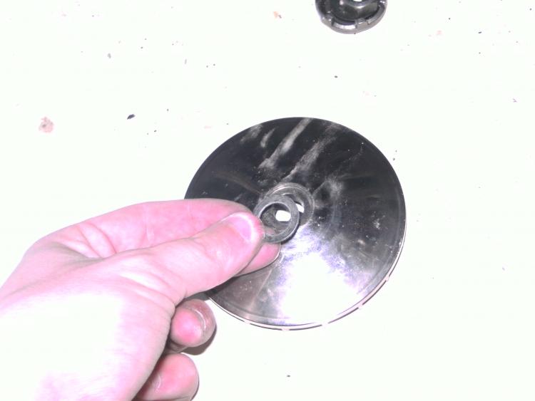

0 Nesta Posté(e) le 23 juin 2012 Auteur Signaler Partager Posté(e) le 23 juin 2012 Ouaip ok j'essaie ça toute à l'heure . Mais la rondelle derrière elle va se ballader ? Lien vers le commentaire Partager sur d’autres sites More sharing options...
0 Sotra Posté(e) le 23 juin 2012 Signaler Partager Posté(e) le 23 juin 2012 La rondelle c'est normal remet la, la ou elle était, et pour ton pas de vis trop court, fait en sorte que ta courroie rentre plus dans le correcteur ( force un peu sur le ressort ) et de ce faite, elle seras détendu du coté du variateur. Lien vers le commentaire Partager sur d’autres sites More sharing options...
0 Nesta Posté(e) le 25 juin 2012 Auteur Signaler Partager Posté(e) le 25 juin 2012 C'est ce que j'ai fait , toujours pareil ... Lien vers le commentaire Partager sur d’autres sites More sharing options...
0 alex du 59 Posté(e) le 25 juin 2012 Signaler Partager Posté(e) le 25 juin 2012 tout est ok derriere le variateur il te manque pas quel que chose tu as la grosse rondelle derriere le démarreur ? sinon oui tu tire vers toi sur le correcteur de couple pour ecraser un peu le ressort de poussée est passer ta courroie dedans elle tombe dedans quoi est la tu mes la poulie ect est tu sert le tout Lien vers le commentaire Partager sur d’autres sites More sharing options...
