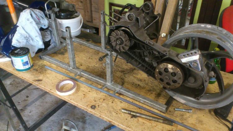

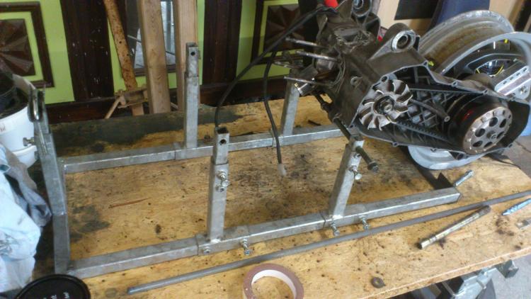

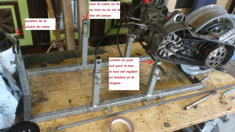

sr racing 17 Posté(e) le 29 juin 2012 Signaler Partager Posté(e) le 29 juin 2012 Donc comme promis des photos du marbre : faut pas se fier au bas moteur qui est pas droit c'est qui a pas le pneu . Lien vers le commentaire Partager sur d’autres sites More sharing options...

ninidu22300 Posté(e) le 1 juillet 2012 Auteur Signaler Partager Posté(e) le 1 juillet 2012 merci les ga! et bien ton marbre sr racing 17! c toi ki la fait? Lien vers le commentaire Partager sur d’autres sites More sharing options...

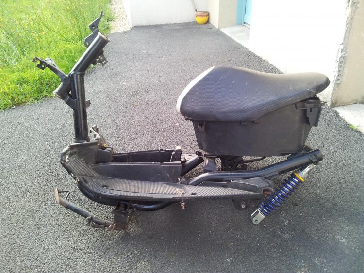

ninidu22300 Posté(e) le 1 juillet 2012 Auteur Signaler Partager Posté(e) le 1 juillet 2012 (modifié) bon voilà j'ai été prendre mon cadre de nitro taleur! :D et en plus mon pote a été cool il ma lécé le coffre un réservoir, une suspention et le marche pied pour 40e le tout je trouve que ça va! pas vous? et normalement si tout se passe bien ce week end ou le debut de semaine prochaine je doit recevoir ma jante arrière de SR donc demain soir je coupe la tige au niveau du tambour sur le bas moteur d'ovetto et des que j'ai ma jante montage de la fourche, des jantes et du bas moteur sur le cadre de nitro. et le week end prochain j'acheterais surment une radia de nitro et un jeux complet de carrenage de nitro a mon pote! :D Modifié le 1 juillet 2012 par bootrodu22 Lien vers le commentaire Partager sur d’autres sites More sharing options...

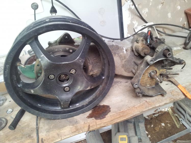

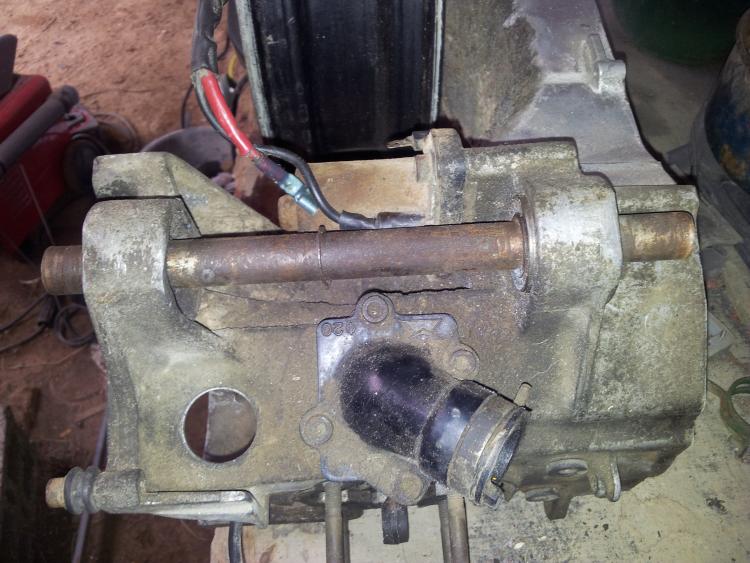

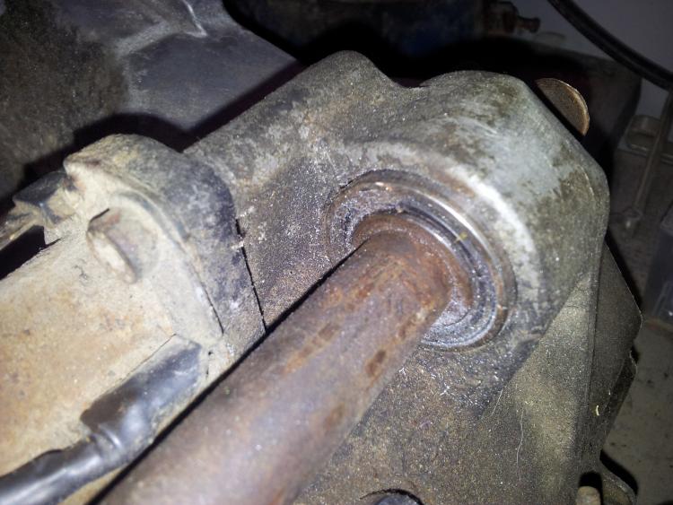

ninidu22300 Posté(e) le 2 juillet 2012 Auteur Signaler Partager Posté(e) le 2 juillet 2012 salut alors voilà se soir j'ai voulu avancé un peu sur mes 2 moteur mais le soucis c'est que sur un de mes moteur je doit bien remettre l'axe moteur et sur l'autre je doit le remplacé mais ça fait comme sur la photo que je vous mets donc es ce que vous auriez une technique pour enlevé les axes en evitant que les roulement se bar? mais il faut savoir que je n'ai rien pour chauffé mais je peux trouvé mais si je peux faire sans sa serait mieux! merci d'avance! Lien vers le commentaire Partager sur d’autres sites More sharing options...
Doraemon Posté(e) le 2 juillet 2012 Signaler Partager Posté(e) le 2 juillet 2012 Mauvaise nouvelle tes roulement sont Hs Lien vers le commentaire Partager sur d’autres sites More sharing options...
ninidu22300 Posté(e) le 2 juillet 2012 Auteur Signaler Partager Posté(e) le 2 juillet 2012 pour ce moteur je men doutais mais lotre moteur je pence que ça va, mais comme tu peux le voir se moteur la faut que je change l'axe et il y a un roulement que veut pas partir et j'ai rien pour le chauffé pour enlever tu serait pas comment faire? Lien vers le commentaire Partager sur d’autres sites More sharing options...
Doraemon Posté(e) le 2 juillet 2012 Signaler Partager Posté(e) le 2 juillet 2012 Si ses simple prend une douille de la taille de ton roulement avec une ralonge et tu tape dessus i va sortir tous seul ;) Lien vers le commentaire Partager sur d’autres sites More sharing options...

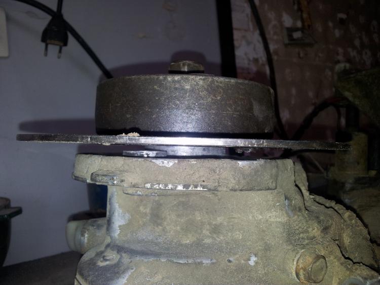

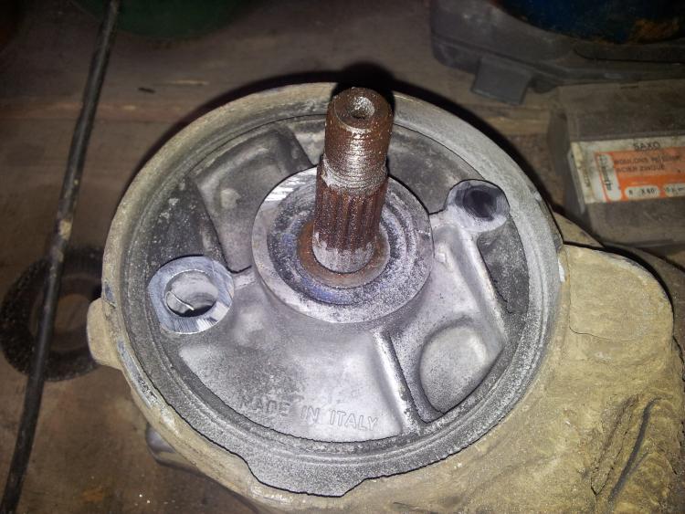

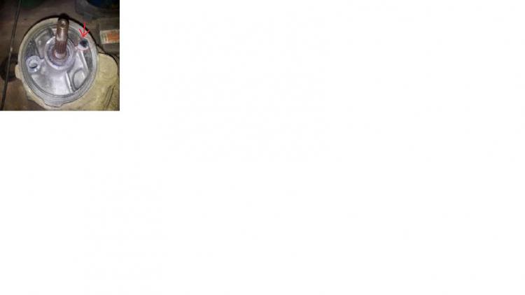

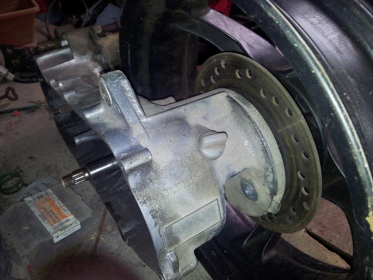

ninidu22300 Posté(e) le 4 juillet 2012 Auteur Signaler Partager Posté(e) le 4 juillet 2012 salut a tous! voilà j'ai pas eu le temps de m'occupé de mes axe moteur mais taleur après le taf je me suis occupé de mon moteur d'ovetto, j'ai coupé la tige du frein tambour et meulé pour que mon moyeu de nitro passe et niquel! :D il me reste plus qu'a commandé une patte d'étrier pour continuer! voilà quelque photos pour vous montré si ça peut vous servir mais j'ai oublier de prendre avant de commencé desolé! Lien vers le commentaire Partager sur d’autres sites More sharing options...

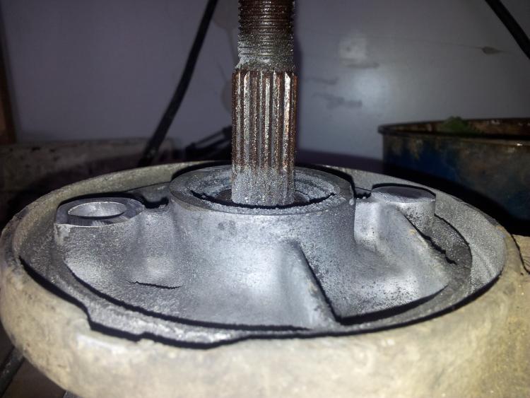

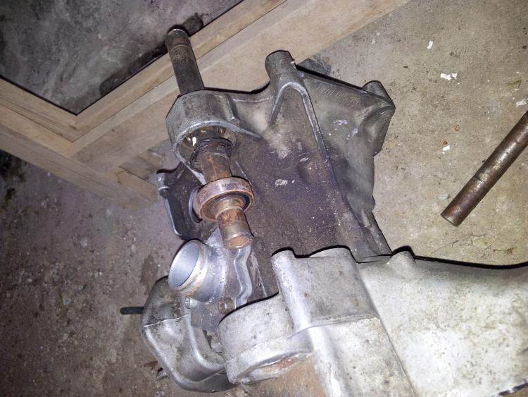

ninidu22300 Posté(e) le 4 juillet 2012 Auteur Signaler Partager Posté(e) le 4 juillet 2012 sur mon bas moteur d'ovetto mon axe est presque bien mis mais j'ai un de mes roulement ki a bouger et quand je veux le remettre l'axe bouge avec auriez vous une idée pour le remettre sans que l'axe bouge?? merci ! Lien vers le commentaire Partager sur d’autres sites More sharing options...
ninidu22300 Posté(e) le 4 juillet 2012 Auteur Signaler Partager Posté(e) le 4 juillet 2012 desolé pour la saleté mais j'ai pas pris le temps encore de lavé mes pieces, pour l'instant je suis plutot a fon sur le montage des pièce qu'il me manque et l'adaptation de certaine pieces... Lien vers le commentaire Partager sur d’autres sites More sharing options...

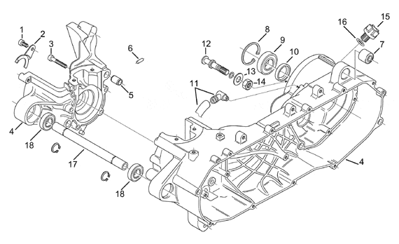

sr racing 17 Posté(e) le 5 juillet 2012 Signaler Partager Posté(e) le 5 juillet 2012 Tu a pas peur q'un jour il tombe dans ta transmission car ce que tu a couper tien avec un ecroux dans le carter ou se trouve la transmission . Lien vers le commentaire Partager sur d’autres sites More sharing options...
sr racing 17 Posté(e) le 5 juillet 2012 Signaler Partager Posté(e) le 5 juillet 2012 comme tu peux voir sur cette vue on voie bien la vis (12) même si la ces un carter de booster c pareil sur les Minarelli horizontal . Lien vers le commentaire Partager sur d’autres sites More sharing options...
ninidu22300 Posté(e) le 5 juillet 2012 Auteur Signaler Partager Posté(e) le 5 juillet 2012 merci de tes renseignement car sa je ne le savait pas, j'ai juste reproduit ce que javait vu dans un tutoriel. bin je verais bien mais pour l'instant j'ai le temsp avant que ça roule Lien vers le commentaire Partager sur d’autres sites More sharing options...
sr racing 17 Posté(e) le 5 juillet 2012 Signaler Partager Posté(e) le 5 juillet 2012 de-rien juste a vérifier si sa vas pas se barrer . Lien vers le commentaire Partager sur d’autres sites More sharing options...
