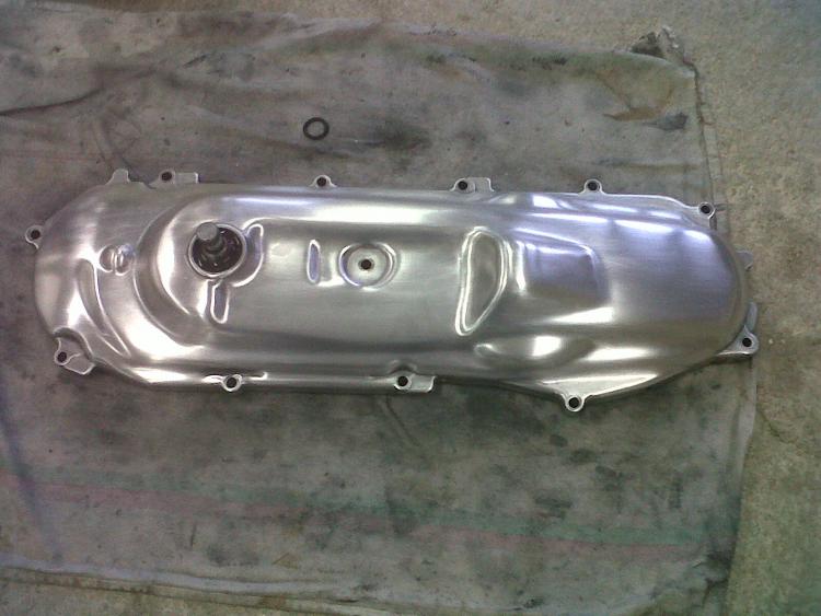

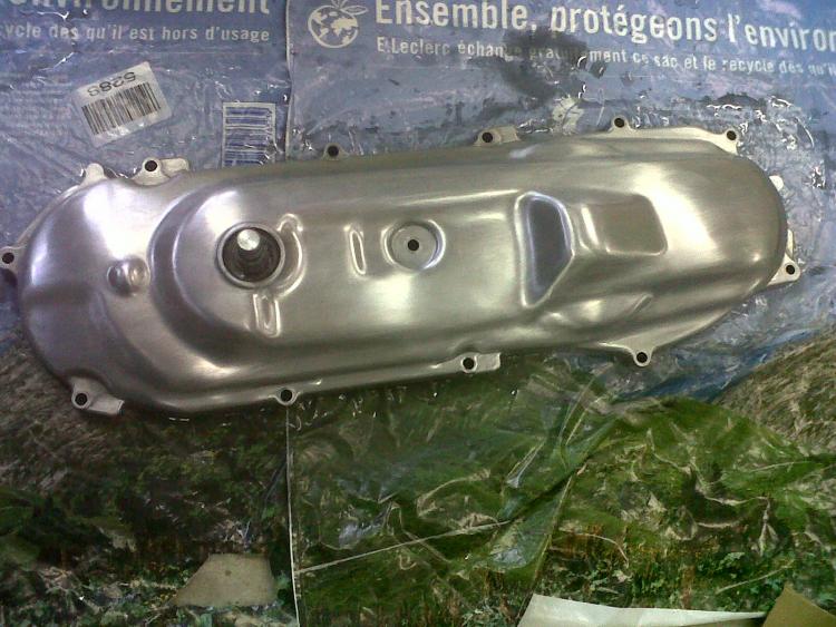

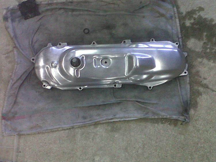

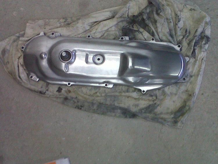

0 Toss91- Posté(e) le 29 juin 2012 Auteur Signaler Partager Posté(e) le 29 juin 2012 le rendu est propre et assez miroir mais ce n'est pas non plus un vrai miroire . j'ai mis du belgom alu. et le decapant je ne pense pas que tu peux le faire toi même il faut l'acheter Merci, tu crois que c'est bon avec sa? (j'ai pas trouver de belgom j'ai un autre truc) http://img4.hostingpics.net/pics/367352IMG01551.jpg http://img4.hostingpics.net/pics/542659IMG01541.jpg http://img4.hostingpics.net/pics/504034IMG01531.jpg Lien vers le commentaire Partager sur d’autres sites More sharing options...
0 Lisar Posté(e) le 29 juin 2012 Signaler Partager Posté(e) le 29 juin 2012 wéwé c'est parfait juste le produit blanc il vaudrais mieux que tu achete du belgom car je n'en ss pas sur :/ Lien vers le commentaire Partager sur d’autres sites More sharing options...
0 Toss91- Posté(e) le 30 juin 2012 Auteur Signaler Partager Posté(e) le 30 juin 2012 (modifié) Le produit blanc sava, y m'faudrais juste du belgom chrome et du papier plus fin car la j'avais que du 1000 ^^ Modifié le 30 juin 2012 par Toss91- Lien vers le commentaire Partager sur d’autres sites More sharing options...
