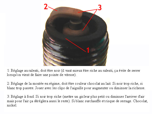

alex du 59 Posté(e) le 1 juillet 2012 Signaler Posté(e) le 1 juillet 2012 ta bougie est comment après une pointe de 80 ? noir trop riche gicleur trop riche riche marron c'est bon blanc gicleur trop petit est si ta courroie monte pas toute en haut c'est que tu dois être mal régler niveau variation
alex du 59 Posté(e) le 1 juillet 2012 Signaler Posté(e) le 1 juillet 2012 tu as pas de bride sur le variateur ? je pense pas sinon tu monterai pas a 80 voit déjà ta bougie après une pointe regle bien ton carburateur est après ta varia est tu revoit ta bougie après une pointe voir si c'est toujours de bonne couleur le but est quelle soit marron rouge brique

alex du 59 Posté(e) le 1 juillet 2012 Signaler Posté(e) le 1 juillet 2012 tu sais comment proceder pour un arret carburateur ? je te le dit qund même au cas ou tu fait une pointe après l avoir bien chauffer tu tire une pointe de 300 mettre tu coupe le contact tu freine est tu démonte direct ta bougie st tu voit ca couleur pour le fond (gicleur) elle doit être comme ca au final
julius11 Posté(e) le 1 juillet 2012 Auteur Signaler Posté(e) le 1 juillet 2012 elle bien comme sa comme sur la photo
