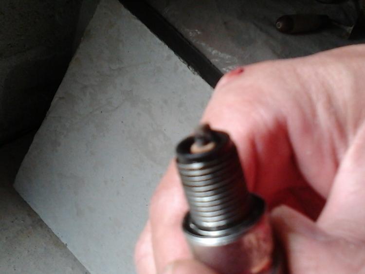

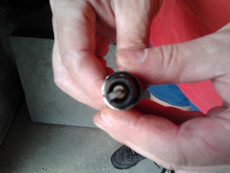

Je demande de l'aide car je viens de débrider. A la base, j'avais un gicleur de 80 (en étant bridé). Puis j'ai mis un gicleur de 100, 110, et la je suis en gicleur de 115 mais la bougie n'est toujours pas rouge brique ou chocolat au lait, elle est encore un peu un blanche avec une couleur marron très clair et non opaque !

regarde pas ta couleur de bougie mais plutot comment elle se comporte quand tu roule si elle a des rater et que en dessente elle fait comme si elle s'arrêter c'est que tu es trop pauvre mais une couleur de bougie blanche ça peut vouloir dire deux chose trop pauvre ou alors trop d'avance a l'allumage mais sa m'etonerais si elle est neuf
Elle roule bien, même avec le 100, elle roulait bien, mais le problème c'est qu'il faut avoir une bougie de couleur rouge brique.. Si elle aurait était trop riche, elle aurait était noire...
Sinon, oui la moto à 5700kilomètres, et la bougie a était changer il y a à peine 50kilomètres..
HELP :/
Modifié par Dt50x
bah alors t'occupe pas de la bougie si ta moto roule bien .... tu sait ta lue sa sûrement sur un site mais tu sait les gent souvent sont tres convincant et on l'air de savoir de quoi il parle mais te fie pas toujours au site va plutot voir tonn pro le seule truc avec ta bougie c'est si elle est blanche la il faut faire attention car tu risque de perser ton piston
