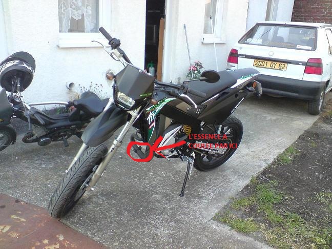

. : Ghost Rider : . Posté(e) le 5 juillet 2012 Signaler Partager Posté(e) le 5 juillet 2012 Bonjour/Bonsoir a tous, J'ai depuis a peu près un an une rieju smx supermot' (h) et je n'avait jamais eu de problèmes avec avant, je suis full origine, j'ai juste le pot débridé :rheuuu: . Aujourd'hui, j'essaie de démarrer la 50 pour la première fois de la journée et au moment ou je kick, il est extrêmement dur et beaucoup d'essence coule par le pot a l'endroit indiqué sur la photo :s (ce n'est pas ma 50), après plusieurs minutes a pousser, j'arrive a redémarrer, elle fume beaucoup au début, je me dit que j'avait dut la noyer quand j'ai changé le câble du starter le matin même et je pars. Toute l’après midi elle roule très bien, aucun problème. Et ce soir en rentrant chez moi, je roule et au bout de quelques kilomètres, elle se met a buger comme si j'avait plus d'essence (alors que j'ai le plein) puis la roue arrière se bloque d'un coup puis elle ralentie et s’éteint. Impossible de redémarrer a par a la poussette (le kick est tout mou) et quand elle roule elle ne monte pas dans les tours et fait des bruit métalliques dans le moteur, des bruits de frottements. :pleure: Donc j'aimerais savoir ce qui se passe et si c'est grave.. :( voilà, merci pour ceux qui ont tout lu :D2 et a ceux qui répondrons :cool2: 1 Lien vers le commentaire Partager sur d’autres sites More sharing options...
