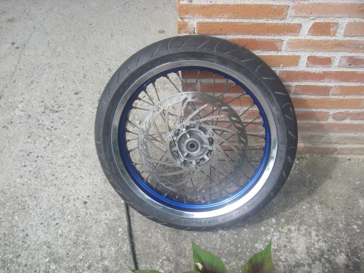

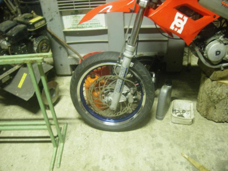

Toxic'Bike Posté(e) le 14 juillet 2012 Auteur Signaler Posté(e) le 14 juillet 2012 Donc voilà la jante avant mis ! Alors vous aimez ? ^^
tic31880 Posté(e) le 14 juillet 2012 Signaler Posté(e) le 14 juillet 2012 Perso je kiff bien le bord polie avec l’intérieur bleu :cool2: Il te reste pas du bleu a l’extérieur de la jante ? :ninja:

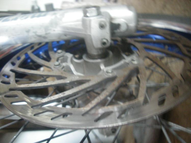

Toxic'Bike Posté(e) le 14 juillet 2012 Auteur Signaler Posté(e) le 14 juillet 2012 J'allais oublié en remontant la roue j'ai remarqué que les vise du disque touchaient la fourche et que l'étrier faisait un drôle de bruit ( un frotement ) et en cherchant un peu j'ai remarqué qu'il me restais une rondelle donc je vous demande si le problème vient de la ou d'autre par ! Merci :rheuuu: Ps : j'ai mis qu'une seul roudelle et je ne sais pas d'ou peu venir l'autre :s
tic31880 Posté(e) le 14 juillet 2012 Signaler Posté(e) le 14 juillet 2012 entre la jante et la fourche côté disque
-z- Posté(e) le 14 juillet 2012 Signaler Posté(e) le 14 juillet 2012 normalement il y a une entretoise entre le roulement gauche et le bas de la fourche pour maintenir un bon écart avec l'étrier ;) et pour le logo fox regarde bien il y en a plusieurs, un noir (le même que sur mon kit déco ) et un bleu et blanc

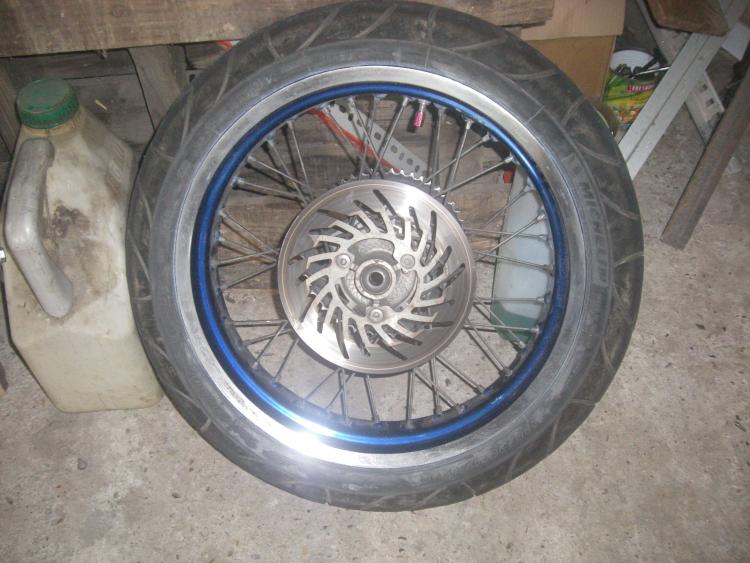

Toxic'Bike Posté(e) le 15 juillet 2012 Auteur Signaler Posté(e) le 15 juillet 2012 (modifié) Cette aprém' Polissage de la jante arrière Petit question la roue a du mal a rouler d'ou sa peux prévenir ( étrier , roulement ) et comment y remédier ? Merci ;) Modifié le 15 juillet 2012 par Toxic'Bike
tic31880 Posté(e) le 15 juillet 2012 Signaler Posté(e) le 15 juillet 2012 Regarde tes roulement, ton système de freinage et regarde qu'elle soit bien monter :D2
-z- Posté(e) le 15 juillet 2012 Signaler Posté(e) le 15 juillet 2012 je pense que ça vient de l'étrier ou alors une entretoise / joint mal placé pasqu'un roulement abîmer n'empeche pas la roue de tourner, juste qu'elle aura un jeu latéral

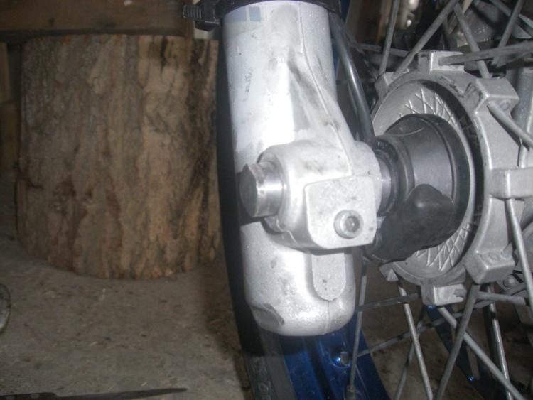

Toxic'Bike Posté(e) le 15 juillet 2012 Auteur Signaler Posté(e) le 15 juillet 2012 C'est bien ici qu'il faut mettre l'entretoise ?
-z- Posté(e) le 15 juillet 2012 Signaler Posté(e) le 15 juillet 2012 oui voilà entre le roulement et la fourche ;)
