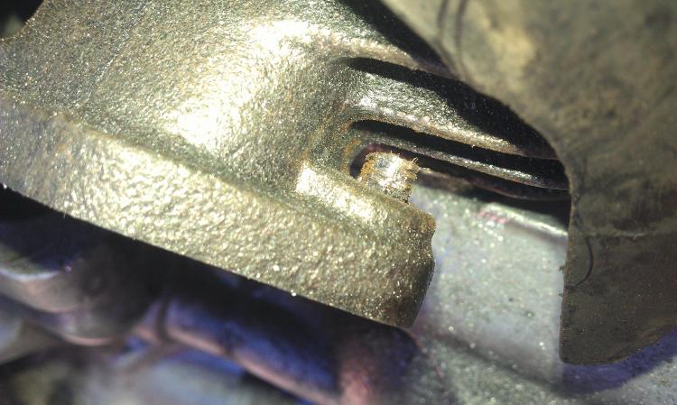

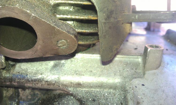

Voilà mon pot est un peu déformer donc j'ai du un peu forcé en mettent une des deux vis et après avoir fait même pas 100M elle a casser... Comme je peux faire pour l'enlever ?
post-3729-0-35010000-1342613724_thumb.jp
post-3729-0-53183900-1342614511_thumb.jp

essaie de pecer le vis par derriere et le dévisser.
tu frappe la vis du coté ou elle est cassé a ras du cylindre avec un bon tournevis plat pour faire une empreinte et ensuite tu as plus qua dévisser la vis avec se méme tournevis , ça met déjà arrivé plusieurs fois et je les es toujours sortie comme sa et jamais u de soucis, et par contre redresse ton pot avant de le remetre si tu veux éviter cette mésaventure
Salut,
oui je dirait comme plus haut une pince que tu place derriere est que tu la devisse avec une pince fine
ou de faire une entaille devant ou c'est casser net au tourne vis
PS : si tu viendrais a y arriver rien de mieux qu une cle a pipe de 10 pour ca parce que avec la clé a crick c'est asser dangereux parce que sert trop est tu le sens pas ca casse net ca mes déjà arriver sur un bas moteur (><)
