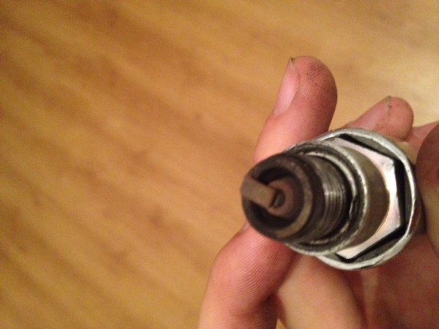

Polo02 Posté(e) le 23 juillet 2012 Auteur Signaler Posté(e) le 23 juillet 2012 (modifié) Bon le problème est résolu :D :P Après avoir essayer toute sorte de gicleur, 92, 95, 98 et qui ne fonctionnait toujours pas, j'ai essayer 102 en bougeant un peu les vis, et la toujours pareil. Avec un pote on s'est demander si l'allumage était bien calé, donc on a essayer de le re-caler et la énorme miracle le scooter marche du tonnerre ! J'ai mis un petit bout de vidéo pour vous montré qu'il roule! et une photo de la bougie qui par chance et hasard et bien marron donc je laisse le gicleur a 102! Le truc un peu gênant maintenant c'est que il est un petit peux long à partir a l'arret et qui je vais a 75 max! Par contre j'ai une énorme reprise .. Merci en tout cas pour votre aide [media=]http://www.youtube.com/watch?v=GYK7YBiS0KA Modifié le 23 juillet 2012 par Polo02
