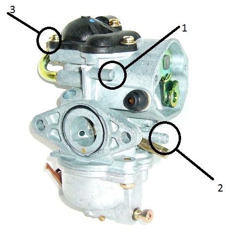

Je viens de récupérer un scooter italjet velocifero
le moteur démarre mais l'essence n'arrive pas bien au carburateur
mon robinet d'essence est à dépression mais je ne sais ou le relier au carburateur
Si qq'un peu m'aider à identifier mes entrées sur le carburateur. ( 1,2 et 3 sur mon schéma ??? )
merci beaucoup
Cordialement

moi ca me parait bizarre que 2 et 3 soit en alu moulé comme le corps du carburateur!!!!!!
tu a un autre tuayu en métal sous le 2, il y a bien kelke chose qui y va aussi! et la dépression, elle est pas sur la pipe d'admission?????
pour moi, 1 essence, le tuyaux sous le 2 huile, et la dépression sur la pipe
