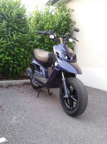

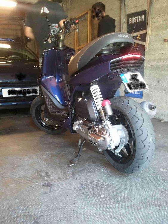

Bonjour à tous Voilà , je me présente Johan j'ai 14ans je viens d'achetée Un Booster Naked de 2006 Carénage Bcd 3000Km (cylindre piston) .
Le Booster Est tous d'origine Est Débridée Pot variateur etc ...
je veux mettre Un pot Dessus Avec des bon réglage dessus On ma Proposé Pot yasuni Z ,R, Pot Bidalot S1R ou S3 .. Pourriez-vous me dire les Bons Réglages Et Le Bon Pot Qui faudrait mettre dessus Rapport Qual/Prix ?
Je vous met deux trois petites photos Pour vous Montré La Bête (a) !
