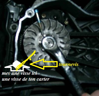

BoosterBcd-42 Posté(e) le 27 juillet 2012 Auteur Signaler Posté(e) le 27 juillet 2012 Ouai je l'es ai Achetée Tous a l'heure ! ;) . VOus avez Un Moyen de bloqué le piston Pour Changé les galet? Apar le bloque-piston ?

Flo-Rian Posté(e) le 27 juillet 2012 Signaler Posté(e) le 27 juillet 2012 Ouai je l'es ai Achetée Tous a l'heure ! ;) . VOus avez Un Moyen de bloqué le piston Pour Changé les galet? Apar le bloque-piston ? tu fait comme sa et tu verra sa marche :) 1
BoosterBcd-42 Posté(e) le 27 juillet 2012 Auteur Signaler Posté(e) le 27 juillet 2012 Ah Bien Merci ;D
Flo-Rian Posté(e) le 27 juillet 2012 Signaler Posté(e) le 27 juillet 2012 Ah Bien Merci ;D de rien :)

Flo-Rian Posté(e) le 27 juillet 2012 Signaler Posté(e) le 27 juillet 2012 (modifié) Demain Les photos les gas ;) ok cool ^^ ta réussi a démonter ton variateur avec mon astuce ? Modifié le 27 juillet 2012 par ludix-man
