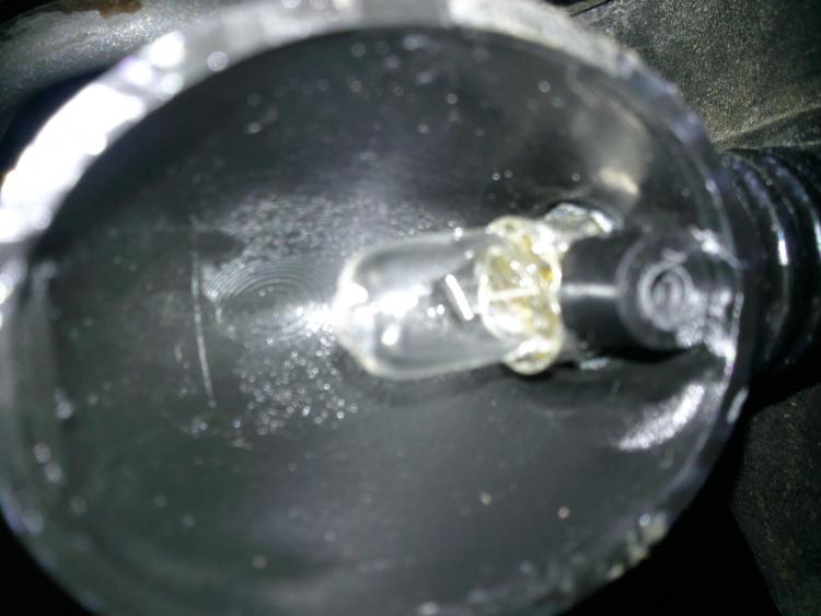

0 leblaiire Posté(e) le 25 juillet 2012 Auteur Signaler Posté(e) le 25 juillet 2012 L'ampoule est comme sa, ce n'est pas une LED
0 Bab's Posté(e) le 25 juillet 2012 Signaler Posté(e) le 25 juillet 2012 L'ampoule est comme sa, ce n'est pas une LED J'ai eu le même problème sur mon Booster ;) J'ai trouvé aucun moyen de rectifié ça ;)
0 leblaiire Posté(e) le 25 juillet 2012 Auteur Signaler Posté(e) le 25 juillet 2012 Et merde.. Donc à part les changer on peut rien faire ?..

0 leblaiire Posté(e) le 26 juillet 2012 Auteur Signaler Posté(e) le 26 juillet 2012 Les 4 clignotants ne sont pas a LED, ils sont tous les 4 comme sur la photo. Vous savez où se trouve une centrale clignotante ?

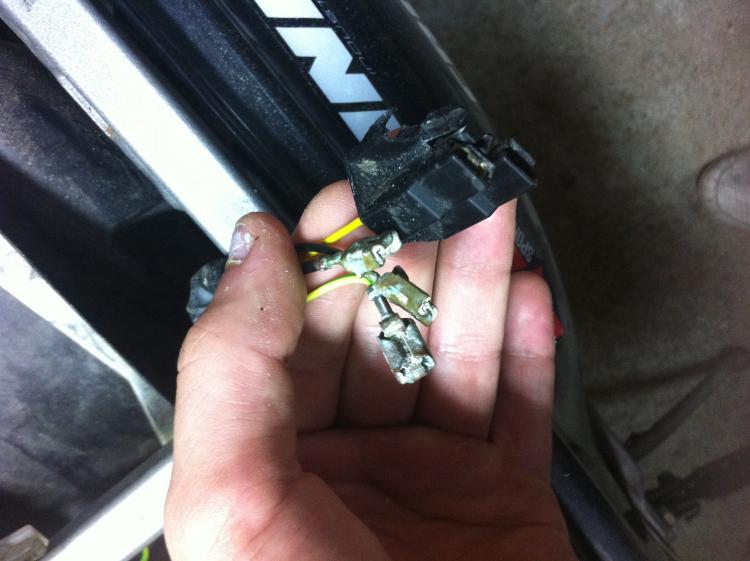

0 leblaiire Posté(e) le 27 juillet 2012 Auteur Signaler Posté(e) le 27 juillet 2012 Voici la pièce, vous savez ou elle se trouve ?
0 leblaiire Posté(e) le 27 juillet 2012 Auteur Signaler Posté(e) le 27 juillet 2012 Si je remplace la pièce citée avant par ça : http://www.misterbike.fr/PBSCProduct.asp?ItmID=7476618 Ça marcherais ?
0 snood92 Posté(e) le 28 juillet 2012 Signaler Posté(e) le 28 juillet 2012 Sur ton lien c'est un regulateur de tension je ne pense pas que ca arrangera ton prob de clignotants. Verifie que ton klaxon et ton démarreur electrique marchent si ils ne marchent pas c'est ton fusible. Sinon tu demandes a ton pro une centrale clignotante origine t'en auras pour 15 euros maxi et ca devrait resoudre ton problème
0 leblaiire Posté(e) le 28 juillet 2012 Auteur Signaler Posté(e) le 28 juillet 2012 D'accord merci Snood, le Klaxon marche bien, donc je vais aller voir chez mon pro, je te remercie !
