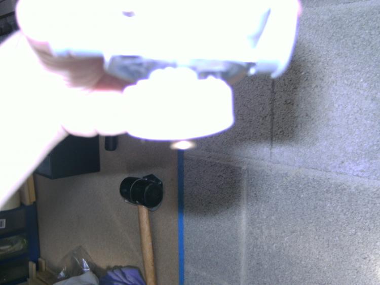

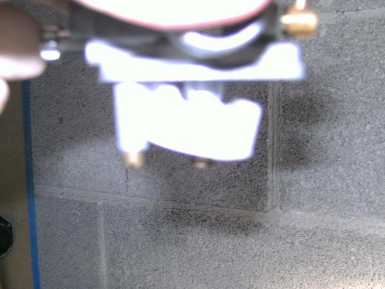

nonoxik Posté(e) le 4 août 2012 Signaler Posté(e) le 4 août 2012 Non j'en ai que 1 Fait ch***!? Possibilité de démonter ta cuve, prendre le carburateur dans ta main en laissant pendre les flotteurs et prendre une photo?
Pixou12 Posté(e) le 4 août 2012 Auteur Signaler Posté(e) le 4 août 2012 Fait ch***!? Possibilité de démonter ta cuve, prendre le carburateur dans ta main en laissant pendre les flotteurs et prendre une photo? Ouai je vais même la faire de suite ;)
nonoxik Posté(e) le 4 août 2012 Signaler Posté(e) le 4 août 2012 Voilà . Ca l air nickel!! Tu as essayé un gicleur plus gros? Et si tu peux fait le test du trait de marqueur sur la joue mobile de ton variateur qu on sache si celui ci s ouvre entièrement.
