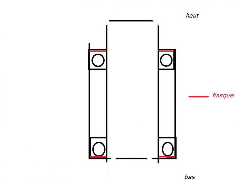

salut je voulais savoir dans quelle sens se monte les roulement de transmission,j'ai un coter ou on voie les billes et l'autre coter il y a un cache merci

salut , le coté ou les billes sonts caché s'appel le flasque anti poussière , vue que c'est que d'un coté tu a des roulement dit "Z" , y'aurais eu les deux coté sa aurait était des "ZZ". bref
la ou il y a le flasque c'est l'extérieure.
je te fait un schéma :
