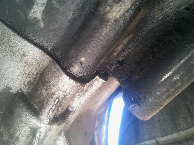

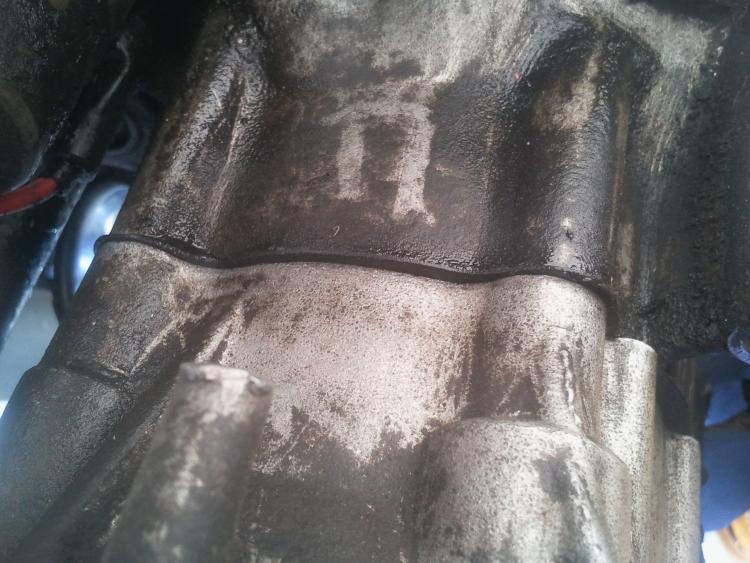

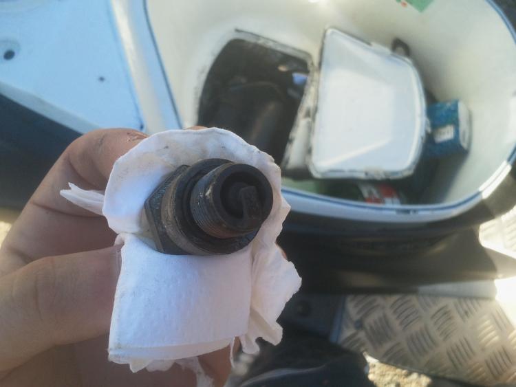

WRomainW Posté(e) le 17 août 2012 Auteur Signaler Partager Posté(e) le 17 août 2012 bon alors a force de le faire tourner, le scoot fume beaucoup moins. pour moi ça venait de l'huile dans le bas moteur! j'ai aussi remarqué qu'il avait beaucoup moins de bugs à l'accélération et a la reprise (de temps en temps mais beaucoup plus rare) ensuite pour mes réglages, mon carburateur est sans doute un peu trop riche, je vous joint des photos de ma bougie (elle est noire après 2 petites pointes) ensuite je pense qu'il y a quand même une fuite au niveau du bloc moteur. je vous joint les photos que j'ai prises. (désolé pour la propreté, j'habite en ferme et il y a souvent un peu de terre,... dans les chemins^^) on voit bien que d'un coté du joint c'est niquel mais de l'autre... :/ D’après vous, qu'est ce que je pourrais faire ? car la le joint est neuf (huilé des deux coté avant de le posé) , et les carters sont serrés au max, j'ai pas envie de foiré les vis ^^ à part la patte a joint mais bon logiquement un joint sa devrais suffire, c'est quand même fait pour... Lien vers le commentaire Partager sur d’autres sites More sharing options...
alex du 59 Posté(e) le 17 août 2012 Signaler Partager Posté(e) le 17 août 2012 ta bougie noir c'est bon si tu es en rodage le fuite au bas moteur c'est peut être du as que comme tu as huiler le joint que ca fait ca tu aurrai du mettre de la pate a joint c'est le mieux essai de l essuyer est de voir si ca coule toujours Lien vers le commentaire Partager sur d’autres sites More sharing options...
WRomainW Posté(e) le 17 août 2012 Auteur Signaler Partager Posté(e) le 17 août 2012 bah quand le moteur est éteind sa coule pas, juste quand le moteur tourne que ça fuit.. ça pourrait pas être l'huile qui sort du cylindre par la sortie d’échappement et coule le long? et non je suis plus en rodage la ^^ donc a voir pour les réglages mais ce qui m’inquiète le plus c'est la fuite x) Lien vers le commentaire Partager sur d’autres sites More sharing options...
alex du 59 Posté(e) le 19 août 2012 Signaler Partager Posté(e) le 19 août 2012 ben si il fuit toujours après l avoir fait tourner c'est que ca fait prise d air quand même le mieux serait de te procurer de la bonne pate a joint est de reouvrir ton bas moteur si ton scoot tu as pas rouler avec depuis l ouverture ca ira pour les roulement peut être changer les spy si il sont abîmer au moment de redémonter est des joint moteur est enfin tu sera tranquille avec ca pour un moment ensuite une fois tout fait sans avoir remis le haut moteur fait le test d étancheiter une fois la pate a joint secher comme ca tu voit tout de suite si tu as encore une fuite ou pas aussi bien au bas moteur que les joint spy :cool2: oublie pas d enlever l huile :) voilà bon courage Lien vers le commentaire Partager sur d’autres sites More sharing options...

alex du 59 Posté(e) le 26 août 2012 Signaler Partager Posté(e) le 26 août 2012 ben tu as peu être une prise d air donc fait un arret carburateur est voit ta bougie si elle est de moitier blanche augmente le gicleur un peu jusque elle soit marron Lien vers le commentaire Partager sur d’autres sites More sharing options...
WRomainW Posté(e) le 26 août 2012 Auteur Signaler Partager Posté(e) le 26 août 2012 okok merci beaucoup mais si ma bougie est marron ou même noire je risque pas de serrer a cause de ça? ^^ Lien vers le commentaire Partager sur d’autres sites More sharing options...
alex du 59 Posté(e) le 26 août 2012 Signaler Partager Posté(e) le 26 août 2012 non si elle est noir tu sera trop riche donc non pas de risque si elle est déjà marron c'est que tu la bien régler avec la prise d air Lien vers le commentaire Partager sur d’autres sites More sharing options...
