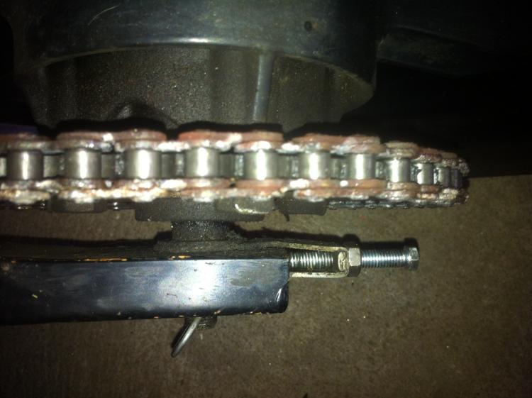

Comme je l'ai déjà dit, ma chaîne ce détend bien trop souvent. Mon pneu arrière est niquel et à bonne pression. Moi ça m'emmerde de retendre ma chaîne régulièrement.

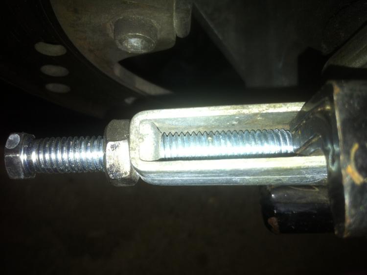

Si ça se détendais sa pouvais être le filetage de ses tendeurs tout simplement mais bon tout racheter pour une chaîne qui se détend c'est gaspiller l'argent...
Si tu veux je dois me faire une commande de pièce la je t'envoi la facture ?
même pas , les tendeurs son fait pour maintenir juste le temps que tu sert l'axe , donc peu être qui serre l'axe comme ma soeur :siffle:

J'ai mon tendeur côté gauche qui est légèrement tordu par rapport au droit !

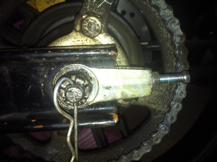

TZR6, l'axe est serrer car la goupille est mise. Et pour la mettre, il faut bien avoir serrer l'écrou !

1/ ta goupie est mal mise.
2/ que le tendeur soit tordu ou pas sa n'empeche pas son bon fonctionnement.
3/ c'est un ecrou multi position pour la goupie , c'est pas parce qu'elle est mise que c'est serré correctement.
