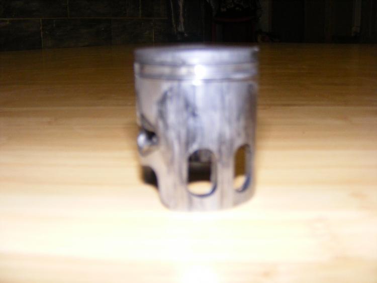

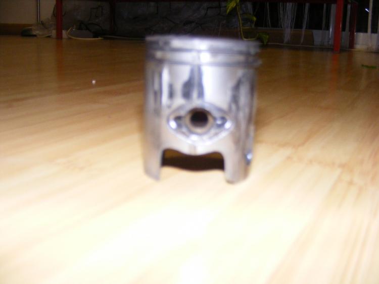

axel34 Posté(e) le 14 janvier 2012 Auteur Signaler Partager Posté(e) le 14 janvier 2012 (modifié) aujourd'hui il a caler et il a pas redémarrer , j'avais presque pas de compression , donc j'ai démonté mon cylindre , un circlips a peter et a tout bousier :pascool: et les fois ou j'ai caler c'était des chauffes , conclusion : gicleur trop petit :vener: du coup je vais me renseigner pour un réalesage mais le cylindre est bien rayer sinon ça vaut le coup ou autant mettre un kit ? parceque je devais mettre le polini evo mais avec celui la je prenais 85 compteur velo Modifié le 15 janvier 2012 par axel34 Lien vers le commentaire Partager sur d’autres sites More sharing options...
bidou-tzr Posté(e) le 15 janvier 2012 Signaler Partager Posté(e) le 15 janvier 2012 ça m'étone que ton gicleur soit trop petit quand même... Le cylindre était peut être en fin de vie... Serieusement j'ai amorcer mon cylindre, je l'ai fait réalésé, et j'ai fais deux amorce ensuite avec un pot d'origine en gicleur énorme... Donc si le cylindre est vraiment mort, rachete un kit solide. Prend le DR ou le Top perf c'est les même et niveau fiabilité, j'entend que du bien ;) Tout venais peut être de ton circlips et pas du gicleur trop petit a vérifié ;) Lien vers le commentaire Partager sur d’autres sites More sharing options...
♠ Crashman7Z ♠ Posté(e) le 15 janvier 2012 Signaler Partager Posté(e) le 15 janvier 2012 quand tu dit cylindre origine retravaillé tu a touché a quoi dessus ?? Lien vers le commentaire Partager sur d’autres sites More sharing options...
axel34 Posté(e) le 16 janvier 2012 Auteur Signaler Partager Posté(e) le 16 janvier 2012 j'ai enlever le genre de bride a l'échappement , agrandit , sinon je sortait de rodage mais c'est parce que le gars qui me l'a répare ma mit les anciens circlips car ils avaient l'air plus solide que les nouveaux :pascool: Lien vers le commentaire Partager sur d’autres sites More sharing options...
