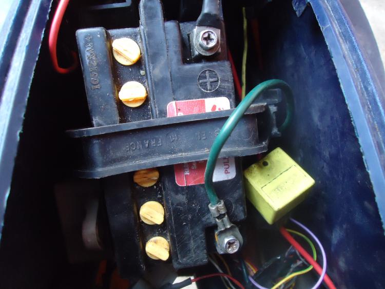

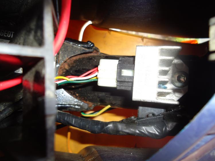

vitesoleil Posté(e) le 13 août 2012 Signaler Posté(e) le 13 août 2012 salut je reviens ici "partie" electricité car mon porblem viens sûrement de la quand je veux démarrer a l'electrik avec le frein arr,,,,, le fusible sautte la poignée avant elle n'enclenche pas le démarreeur j'ai débranché les cosses arrière pour eviter le court jus et ne démarre qu au kik du coup je pensais au démarreur endessous du moeur du scoot"qui ressemnble a un allume cigarette de voiture je l'ai testé en direct et il fait du bruit donc la panne est avant le démarreur ,mais ou?? y a t il sur ludix un relais démarreur??(boîtier jaune sur la photo?? ou le petit bloc comme un radiateur avec des ailettes vissé au cadr merci pour vos idees a venir
0 Kriimo Posté(e) le 13 août 2012 Signaler Posté(e) le 13 août 2012 Ce que tu appel " le petit bloc comme un radiateur avec des ailettes vissé au cadre" c'est un régulateur de tension mais je voit pas d'ou peu venir le problème... <_< 1
0 vitesoleil Posté(e) le 14 août 2012 Auteur Signaler Posté(e) le 14 août 2012 merci pour l info sinon g trouvé ce qui allai pas c ce fameux contacteur que tu visse dans la poignée de frein qui es hs je pense, car g branché un des 2 fils de gauche sur la poignée droite pour que le courant continue a passer par contre je ne sais pas comment s apel cette pièce,car le relais démarreur g vu sur ebay que c'été le boîtier jaune
