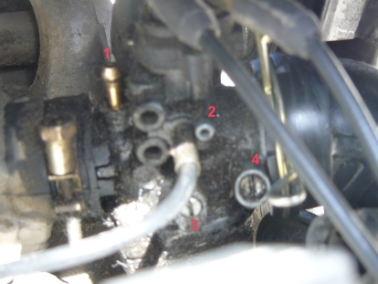

jfniouk Posté(e) le 13 août 2012 Signaler Posté(e) le 13 août 2012 bonjour ci-joint photo carburateur monté sur yamaha néo's, moteur minarelli air horizontal. j'ai changé cylindre + piston + segment origine sur mon scoot il démarre tres bien mais quand j'accélère il s'étouffe, si je met le starter il repard mais ne va pas tres vite j'ai un petit tuyau en caoutchoux de 15 cm que je ne sais pas ou placer sur la photo!!! pouvez vou m'aider? de plus est-ce que la vis de richesse est en 3 ou 4 je pense que en 1 il faut mettre un tuyau transparent qui vien du réservoir merci d'avance
0 SBR22 Posté(e) le 13 août 2012 Signaler Posté(e) le 13 août 2012 Déja tu n'as pas brancher le tuyau de dépression sur ton carburateur ( c'est un tuyau un peu plus petit en diamètre que celui d'arrivée d'essence) Le fait de changer de cylindre peut joué sur ta carburation. Elle est sans doute un peu trop pauvre et ton moteur s'étouffe. Il faut augmenter ton gicleur principal et joué sur le clip de l’aiguille. Rebranche déjà ta dépression d'essence et test ;)
