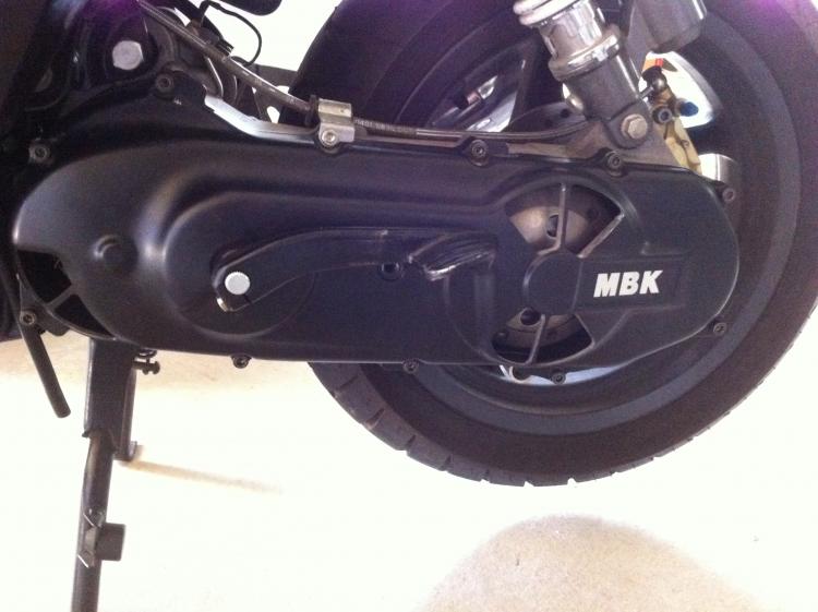

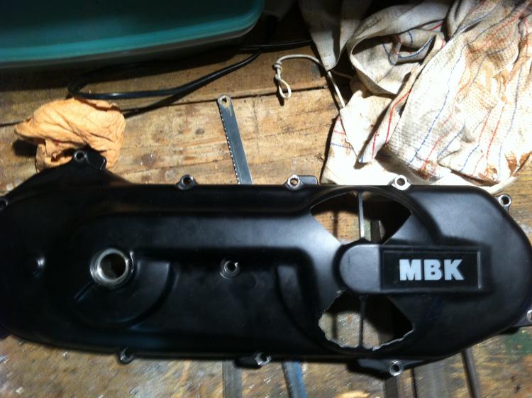

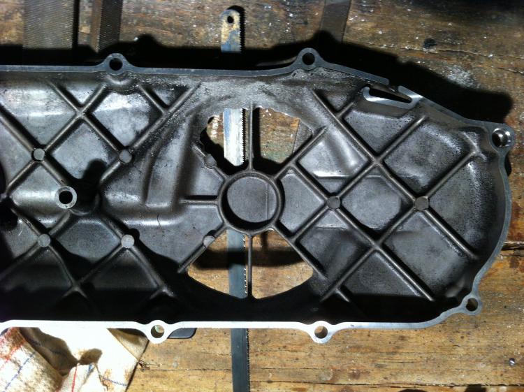

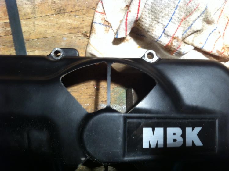

nitro du 08 Posté(e) le 24 août 2012 Signaler Posté(e) le 24 août 2012 bonjour je vous présente une petite astuce sans ce ruiner pour avoir un carter de kick ventilé et stylé. il suffit d'avoir une perseuse, des fraises et de bonnes limes. pour le faire il faut d'abord prendre le modele tnt voir ou sont les aérations et faire de même sur le notre d'origine en percent des trous tout au tour des renfords du carter, de fraiser pour enlever le bout et de limé jusqu'a obtention d'un trou regulier. après on peut bien sur le repeindre de la couleur que l'on veut. voici quelques images de mon debut de projet la suite viendra dès qu'il sera terminer soyer sans crainte :D 1
Azertyuu Posté(e) le 24 août 2012 Signaler Posté(e) le 24 août 2012 pas mal, mais pourquoi ça fait des vagues dans les découpes du bas ?
nitro du 08 Posté(e) le 24 août 2012 Auteur Signaler Posté(e) le 24 août 2012 je l'ai dit au dessus ce n'est que le commencement je n'en n'ai fini que deux les vagues que tu voit c'est les trou percer faut que je finissent de les limés.
Azertyuu Posté(e) le 24 août 2012 Signaler Posté(e) le 24 août 2012 ha j'avais pas vu sorry, pour l'instant c'est propre, ça fait pas kéké, continu commeça
nitro du 08 Posté(e) le 24 août 2012 Auteur Signaler Posté(e) le 24 août 2012 merci je le fini et je met les photo final sûrement dimanche je pense.

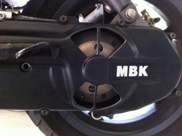

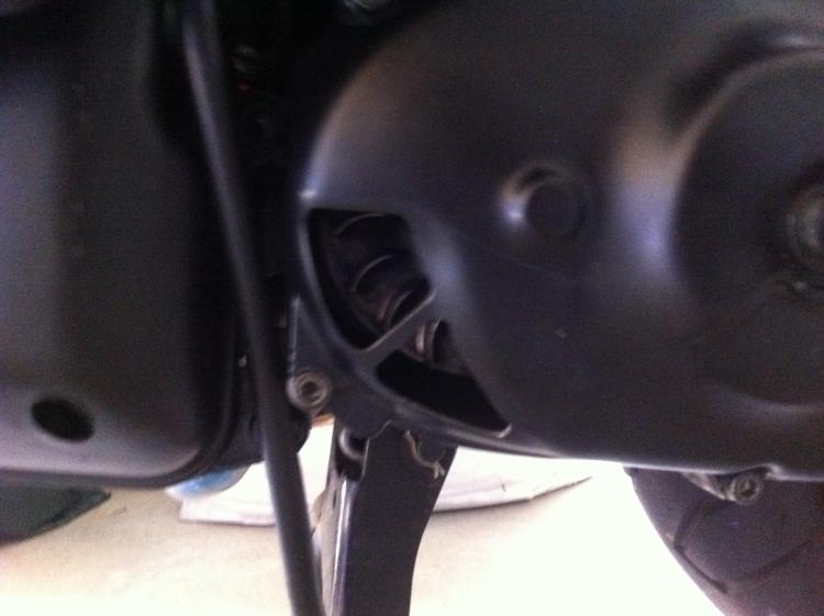

nitro du 08 Posté(e) le 26 août 2012 Auteur Signaler Posté(e) le 26 août 2012 bonjour, voici les photos final du carter fini!!!
M.Piou Posté(e) le 26 août 2012 Signaler Posté(e) le 26 août 2012 Nikel tu fait tes decoupe avec quel machine ? Sa rend super Top et j'aimerais faire pareil depuis un moment
nitro du 08 Posté(e) le 26 août 2012 Auteur Signaler Posté(e) le 26 août 2012 mes decoupes je les fait a la main avec une perceuse en percent tout au tour des renforts du carter puit je les fraises pour enlever le morceau et je lime pour avoir un trou regulier et ce sur les 6 trous et s'est tout.
