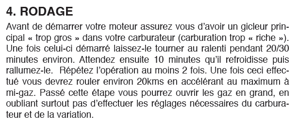

MozeTV Posté(e) le 16 septembre 2012 Auteur Signaler Posté(e) le 16 septembre 2012 Alors sur la notice il dise sa
polini06 Posté(e) le 16 septembre 2012 Signaler Posté(e) le 16 septembre 2012 mdr fait un rodage de 100 kilometre quand même
polini06 Posté(e) le 16 septembre 2012 Signaler Posté(e) le 16 septembre 2012 on c jamais est moi tu c pas je doit faire un rodage de combien de kilometre ?
MozeTV Posté(e) le 16 septembre 2012 Auteur Signaler Posté(e) le 16 septembre 2012 Oui je vais faire sa la j'ai surtout accélération au démarrage mais pas dutout de pointe ! je veux pas le faire trop chauffer même après leur soit disant rodage
MozeTV Posté(e) le 16 septembre 2012 Auteur Signaler Posté(e) le 16 septembre 2012 PTDR allait hop au moins une semaine hihi fait ton réglages de sorte à avoir ta bougie marron foncee comme sa pour le rodage tu refroidie plus
