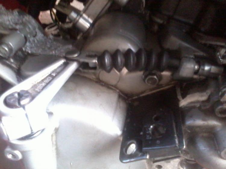

♛Jimmy♛ Posté(e) le 4 septembre 2012 Signaler Partager Posté(e) le 4 septembre 2012 (modifié) Bonsoir. Mon embrayage accroche nickel, seulement ma "cocotte" côté carter embrayage ne reprend pas sa place (débrayer en arrière). L'espèce de soufflet sur le câble est coupé de moitié, est-ce que cela peut-être la cause du "non-retour" de ma cocotte? C'est une Derbi Bultaco. Merci. Modifié le 4 septembre 2012 par ♛Jimmy♛ Lien vers le commentaire Partager sur d’autres sites More sharing options...

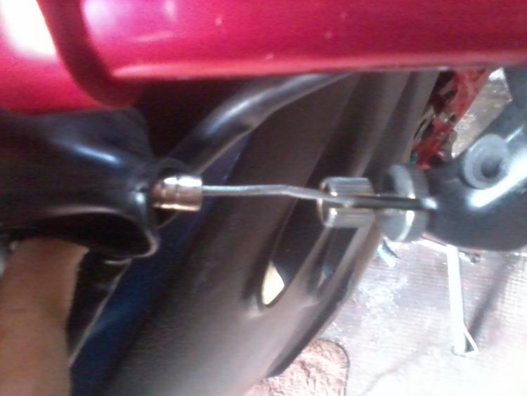

0 ♛Jimmy♛ Posté(e) le 4 septembre 2012 Auteur Signaler Partager Posté(e) le 4 septembre 2012 Le câble doit être trop détendu, car à ma poignée j'ai beaucoup trop de marge, pourtant j'ai fait le même chemin avec le câble que d'habitude. Et l'espèce de caoutchouc ressort noir sur cette photo est coupée à un niveau. Quand j'embraye, rien ne se passe au niveau du carter, et le levier d'embrayage ne revient pas non plus, il reste collé à la poignée. Lien vers le commentaire Partager sur d’autres sites More sharing options...
0 -z- Posté(e) le 4 septembre 2012 Signaler Partager Posté(e) le 4 septembre 2012 ouai ça doit être le câble trop détendu, surtout si il n'a jamais été changé il y a un moment ou "s'agrandit" Lien vers le commentaire Partager sur d’autres sites More sharing options...
0 ♛Jimmy♛ Posté(e) le 4 septembre 2012 Auteur Signaler Partager Posté(e) le 4 septembre 2012 Je ne sais pas du tout si il a été changé avant que j'achète la moto. Pourtant avant de la démonter, j'avais un peu de marge donc j'avais bricolé un truc qui tenait, mais là c'est beaucoup trop long. Par contre le jeu est normal, enfin je veux dire ca embraye/débrayes assez à la main? http://www.youtube.com/watch?v=8LX-ED3tHdo&feature=youtu.be Lien vers le commentaire Partager sur d’autres sites More sharing options...
0 Tyzyzy Posté(e) le 4 septembre 2012 Signaler Partager Posté(e) le 4 septembre 2012 (modifié) Outch, il y a beaucoup trop de marge. Allonge ta "roulette" d'embrayage au maximum et si sa suffit pas met quelques rondelles au niveau du carter en attendant. EDIT: Une photos de mon bloc pour que tu comprenne mieux la technique des rondelles, moi j'ai fait sa psk mon pro ne vend pas de câble plus court. Modifié le 4 septembre 2012 par Tyzy Lien vers le commentaire Partager sur d’autres sites More sharing options...
0 ♛Jimmy♛ Posté(e) le 4 septembre 2012 Auteur Signaler Partager Posté(e) le 4 septembre 2012 La roulette, niveau poignée tu veux dire? Déjà à fond ;). Des rondelles au niveau du carter, je veux bien j'y ai pas pensé, mais faut les mettre où exactement :P? Moi et l'embrayage Derbi, ça à jamais été mon fort ;). Lien vers le commentaire Partager sur d’autres sites More sharing options...
0 Tyzyzy Posté(e) le 4 septembre 2012 Signaler Partager Posté(e) le 4 septembre 2012 comme moi ;) Lien vers le commentaire Partager sur d’autres sites More sharing options...
0 ♛Jimmy♛ Posté(e) le 4 septembre 2012 Auteur Signaler Partager Posté(e) le 4 septembre 2012 Merci pour l'image, je comprend mieux, j'essayerais. Tu aurais pas une photo de là où passe ton câble? Lien vers le commentaire Partager sur d’autres sites More sharing options...
0 Tyzyzy Posté(e) le 4 septembre 2012 Signaler Partager Posté(e) le 4 septembre 2012 Bha il remonte a longé le "carré" avant du cadre, jusqu’à la poignée Lien vers le commentaire Partager sur d’autres sites More sharing options...
0 ♛Jimmy♛ Posté(e) le 4 septembre 2012 Auteur Signaler Partager Posté(e) le 4 septembre 2012 Le problème c'est que je suis en tubulaire donc le carré, bof :P. Lien vers le commentaire Partager sur d’autres sites More sharing options...
0 Tyzyzy Posté(e) le 4 septembre 2012 Signaler Partager Posté(e) le 4 septembre 2012 Bah tu fait passé ton câble comme tu veux, juste histoire qu'il sois pas trop pres pour pas avoir un énorme jeux. Lien vers le commentaire Partager sur d’autres sites More sharing options...
0 ♛Jimmy♛ Posté(e) le 4 septembre 2012 Auteur Signaler Partager Posté(e) le 4 septembre 2012 Le meilleur chemin, habituel, donne un jeu comme tu as vu sur la photo. Si je prend un chemin plus long, il est tellement long que le câble est trop petit. Lien vers le commentaire Partager sur d’autres sites More sharing options...
