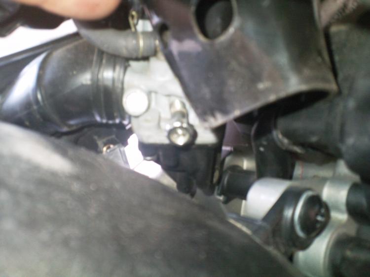

1/ J'ai enlevé cette sorte de couverture de carburateur en plastique souple très épaisse, est ce que ça peut poser problème au fonctionnement du moteur a tout hasard ???

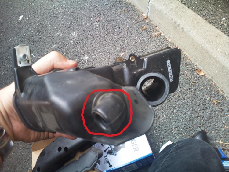

2/ Qu'est que cette deuxième sortie sur la boîte à air :

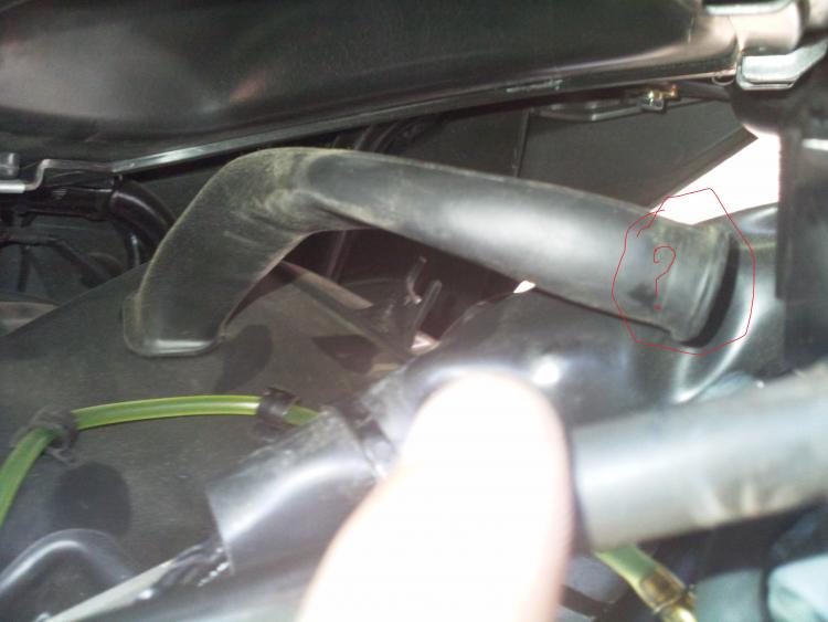

3/ Quel est ce tuyau qui souffle de l'air quand j'accélère ??? il part du haut moteur mais il se branche où ?

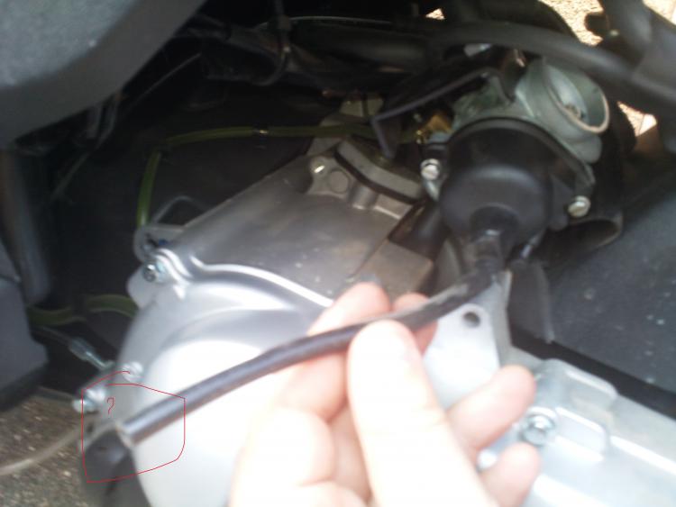

4/ Et le tuyaux qui part du fond de la cuve vers le bas, il se branche nulle part ???

1) Un protege carburateur il me semble je vois pas bien sur la photo
2) L'entrée d'air et non pas la sortie d'air ( Tuyau a ne pas enlever )
3) Un conduit d'air chaud pour rechauffer ton carburateur pour avoir une carburation casiment identique selon les conditions climatiques
4) Le trop plein de ton carburateur a ne raccorder a rien. Le laisser le long de la roue arrière

Pour ce qui est de la photo numéro 2, cette entrée doit être relié a quoi ??? c'est par là qu'entre l'ai dans la boîte à air ???
Pour ce qui est de la photo numéro 3, c'est donc un tuyau qui ne doit être branché a rien ???
Le 3 se met sur la BAA ? :o
Non, justement d'après Traki, c'est un tuyau qui envoi de l'air chaud sur le carburateur, il faut juste le laisser comme ça, orienté vers le carburateur (d'ou l'utilité du couvre carburateur en plastoc épais de la première photo d'ailleurs peut être non ?) , il ne se branche a rien apparemment.
Ouf, j'ai cru qu'il se branchait quelque part ! Bon bah je vais devoir l'orienté vers le carburateur alors vu que moi il traine comme ça ..

Au début quand j'ai vu ce gros tuyau qui soufflait de l'air, j'ai pensé a un système de recyclage de gaz d'échappement ou a un système d'air forcé, c'est pour ça que j'ai cru que ça se branchait sur le trou de ma photo 2 sur la boîte air
