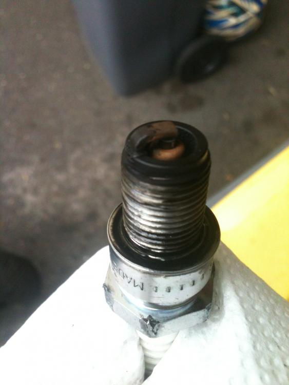

Titou Posté(e) le 8 septembre 2012 Signaler Partager Posté(e) le 8 septembre 2012 Bonjour a tous, J'ai besoin de vos avis pour ma bougie et mon réglage carburateur (gicleur surtout), voilà la couleur de ma bougie (j'ai tourné la veille): Je pensais a changer de gicleur car je trouve la couleur un peu trop claire non ? Ma configuration: kit 70 polini, carburateur 21 DO starter manuel... Lien vers le commentaire Partager sur d’autres sites More sharing options...
0 FreduHo Posté(e) le 8 septembre 2012 Signaler Partager Posté(e) le 8 septembre 2012 Exact, tu devrais augmenter sûrement de 10 au pif. Achète en plusieurs 5 10 15 au dessus de ton diamètre puis tu verras. 1 Lien vers le commentaire Partager sur d’autres sites More sharing options...
0 polini06 Posté(e) le 10 septembre 2012 Signaler Partager Posté(e) le 10 septembre 2012 augmente de 5 sa sufit 1 Lien vers le commentaire Partager sur d’autres sites More sharing options...
0 alex du 59 Posté(e) le 10 septembre 2012 Signaler Partager Posté(e) le 10 septembre 2012 oui +1 augmente de 5 est retest je pense que ce sera bon car elle est caramel la 1 Lien vers le commentaire Partager sur d’autres sites More sharing options...
0 Titou Posté(e) le 11 septembre 2012 Auteur Signaler Partager Posté(e) le 11 septembre 2012 Pour infos j'ai un gicleur de 76 la :s Lien vers le commentaire Partager sur d’autres sites More sharing options...
0 alex du 59 Posté(e) le 11 septembre 2012 Signaler Partager Posté(e) le 11 septembre 2012 mes un de 78 voir un de 80 est retest 1 Lien vers le commentaire Partager sur d’autres sites More sharing options...
0 Titou Posté(e) le 11 septembre 2012 Auteur Signaler Partager Posté(e) le 11 septembre 2012 Ok merci :). Je pense que je vais prendre une boîte mais il n'y pas de gicleur spéciaux pour carburateur de 21 do ? Lien vers le commentaire Partager sur d’autres sites More sharing options...
0 alex du 59 Posté(e) le 11 septembre 2012 Signaler Partager Posté(e) le 11 septembre 2012 non la taille reste la même je pense bon choix la boîte de gicleur ca sert toujours ^^ 1 Lien vers le commentaire Partager sur d’autres sites More sharing options...

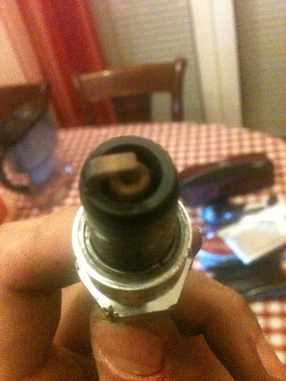

0 Titou Posté(e) le 12 septembre 2012 Auteur Signaler Partager Posté(e) le 12 septembre 2012 Alors j'ai acheter ma ptite boîte de gicleur (75 a 98), j'ai mis un de 90 direct pour voir et voilà le résultat : Pour infos j'ai que un tour complet de vis d'air. Lien vers le commentaire Partager sur d’autres sites More sharing options...
0 polini06 Posté(e) le 12 septembre 2012 Signaler Partager Posté(e) le 12 septembre 2012 (modifié) trop foncer Modifié le 12 septembre 2012 par polini06 Lien vers le commentaire Partager sur d’autres sites More sharing options...
0 Titou Posté(e) le 12 septembre 2012 Auteur Signaler Partager Posté(e) le 12 septembre 2012 Alors 80,82,85 et 88. Merci pour ta réponse rapide :) Lien vers le commentaire Partager sur d’autres sites More sharing options...
0 polini06 Posté(e) le 12 septembre 2012 Signaler Partager Posté(e) le 12 septembre 2012 85 jpense que c parfait Lien vers le commentaire Partager sur d’autres sites More sharing options...
0 polini06 Posté(e) le 12 septembre 2012 Signaler Partager Posté(e) le 12 septembre 2012 jten prit ;) Lien vers le commentaire Partager sur d’autres sites More sharing options...
0 Titou Posté(e) le 12 septembre 2012 Auteur Signaler Partager Posté(e) le 12 septembre 2012 Ok, je testerais demain et je mettrais une photo. Encore merci ! :D Lien vers le commentaire Partager sur d’autres sites More sharing options...

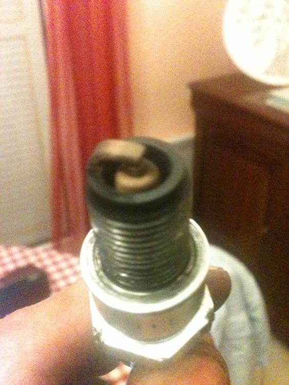

0 Titou Posté(e) le 14 septembre 2012 Auteur Signaler Partager Posté(e) le 14 septembre 2012 Bon alors voilà gicleur 80 :s. La bougie était un peu chaude. Plus d'air ou moins d'air ? Qu'est ce que vous en pensez ? Lien vers le commentaire Partager sur d’autres sites More sharing options...
0 Titou Posté(e) le 14 septembre 2012 Auteur Signaler Partager Posté(e) le 14 septembre 2012 Et maintenant bougie toute froide ? C'est mieux je trouve :D Non ? Lien vers le commentaire Partager sur d’autres sites More sharing options...
0 polini06 Posté(e) le 14 septembre 2012 Signaler Partager Posté(e) le 14 septembre 2012 c bien jtrouve aten d autre avis Lien vers le commentaire Partager sur d’autres sites More sharing options...

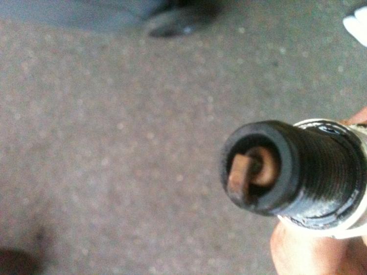

0 alex du 59 Posté(e) le 15 septembre 2012 Signaler Partager Posté(e) le 15 septembre 2012 (modifié) elle redevient caramel un peu je trouve tu a mis un combient la un de 80 ? test 85 ou 82/83 retest est remontre une photo le 85 devrait être pas mal je pense Modifié le 15 septembre 2012 par alex du 59 Lien vers le commentaire Partager sur d’autres sites More sharing options...
0 Titou Posté(e) le 15 septembre 2012 Auteur Signaler Partager Posté(e) le 15 septembre 2012 Alors la je suis en 85 Lien vers le commentaire Partager sur d’autres sites More sharing options...
0 Titou Posté(e) le 16 septembre 2012 Auteur Signaler Partager Posté(e) le 16 septembre 2012 Avis ? Lien vers le commentaire Partager sur d’autres sites More sharing options...
