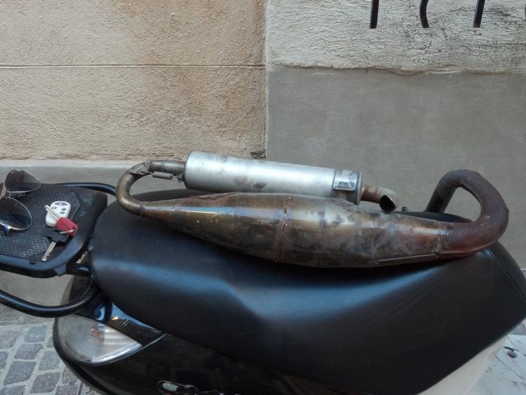

Alors voilà, mon scooter vivacity ( je ne connais pas la configuration de mon scooter , je l'ai acheté d'occasion , je sais qu'il est débridé , approche les 85km/h et qu'il as un pot yasuni R )
Il a toujours assez bien roulé, sauf que depuis plusieurs mois, il broute au démarrage et je dois accélérer facile sur un bon 100mètrès avant qu'il parte normalement sans brouter.Je le démarre au kick ,seulement le matin, et le reste du temps je le démarre à l'électrique. Si je le laisse tourner 1mn sa broute par contre si je le laisse un peu plus longtemps, genre 5 mn, c'est PIRE, bon il lui faudra un peu plus que les 100 mètrès et il broute un peu plus et s'étouffe un peu. Mise à part sa une fois que j'ai fait une bonne ligne droite le scooter fonctionnement parfaitement.... ( ça me fait le mm constat si je le laisse se reposer plus de 1h ou 2h broutage sur 100 mètrès ).
Alors je m'en vais avec mon scooter chez un pro, et je lui demande si je peux changer galets plus nettoyage carburateur qui prends la poussières chaque jour à cause des travaux. Il me dis que c'est le pot Yasuni R qui n'est pas fait pour l'origine mais pour les kit, que c'est pas bon et que mon piston est sans doute un peu fatigué à cause de cela. Sa marchait avant mais ok c'est lui le spécialiste. Il me met un pot normal et me change les galets et ma changé un truc rond ou il y a les galets dedans, il mas dis que s'étais mort ...
Déjà je vais nettement moins vite, je dépasse sûrement les 50 voir les 60 mais je vais pas aussi vite qu'avant. Avant sa allait tellement vite que j'ai rarement osé aller au max le scooter tremble beaucoup je veux le ménager d'autant que je ne fais pas beaucoup d'entretient.
Au démarrage des feux rouges je pars instantanément alors qu'avant je mettais une bonne seconde à vraiment partir.Mais toujours ce broutage, je le ressent moins car le pot fais beaucoup moins de bruit, mais kit à brouter autant le faire avec mon ancien pot que son pot d'occasion que j'ai du acheter ( 80€ plus montage galets )..........

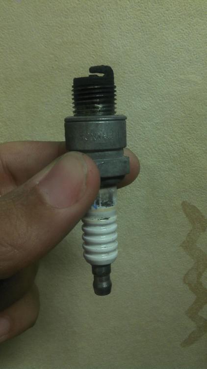

p.s : il y a 1 mois ma bougie, qui a bientôt 2 ans, a mourra , du jour au lendemain, elle était noire de chez noir, j'ai mis une bougie neuve et le scooter est repartie direct mais bon toujours du broutage..........

bon écoûte , si ta bougie est noir c'est que tu es trop riche . Et ton pro ta comment dire , "sodomiser" ? :/
le yasuni R marche plutot bien sur de l'origine et ça va pas te bousiller ton piston .
C'est un problème de richesse si tu veux mon avis si sa marchais bien avant c'est que ta mousse de boîte à air s'est encrassée et tu es trop riche . Donc :
_nétoie ta mousse et refais quelques petits réglages carburateur si besoin .
Merci beaucoup , ça me conforte dans mon idée ..... Moi qui allait mettre le yasuni sur le bon coin pour le vendre. Je vais lui rendre son pot et me chercher un tutoriel pour le réglage du carburateur. Pour la mousse, je lavais un peu nettoyer à l'essence , je vais en changer mais elle a pas l'air si crade que sa ...... Un nettoyage carburateur,sa peu aider ??
