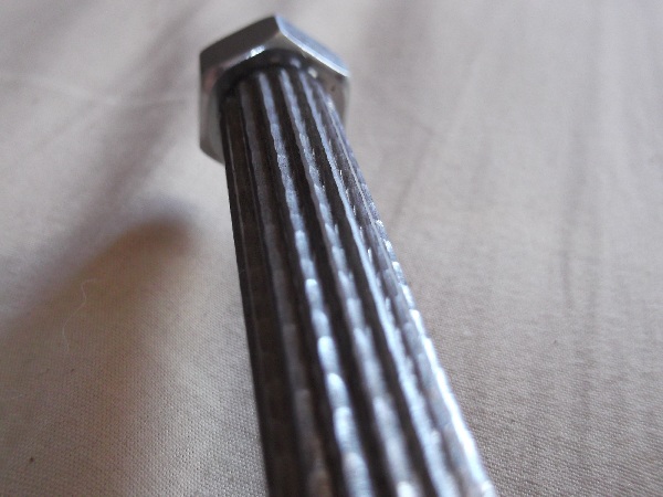

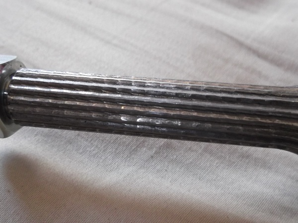

Salut, J'viens d'acheter un vilebrequin d'origine d'occasion sur le b** c**n en attendant d'en acheter un neuf et de meilleure qualité, bref c'est pas le sujet. J'ai reçu mon vilebrequin s'matin et j'ai un peu "les pétoches". Les filetages du vilebrequin sont ok mais l'arbre où repose la variation n'est vraiment en bon état.

Sachant que dessus y'aura pas bien gros, doppler 50 alu avec carburateur 14 ou 17.5 est-ce qu'il pourra tenir au moins 5000 bornes encore ?
5 réponses à cette question
sa devrait aller ,il faudrait juste que tu verifie si le canon de ton variateur coulisse bien dessus et bien verifier le jeu de la bielle
Oué sa coulisse bien c pas ça mon soucis, c que la variation a un peu de jeu a cause de ses stries....
un léger jeu c'est pas grave lorsqu'elle sera serrer dessus sa ne bougeras plus
sauf si tu as un jeu de 2ou3mm sur le diametre
Effectivement, j'prenais pas en compte le serrage. Faut qu'il me tienne jusqu'a fevrier d'ici là ça le fera j'espère.
