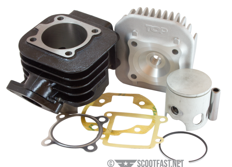

Je compte le kité 70 fonte . (h) :cool2:
Donc voilà configuration que je voudrait faire :
Kit 70 top perf racing mono segment

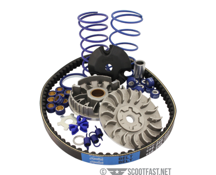

variateur Polini super speed ( 9 galets )

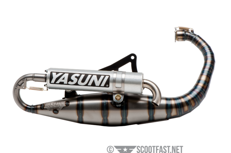

Pot Yasuni City 16

Petit problème je veux garder mon vilebrequin d'origine ... :rheuuu: :rheuuu:
voilà , déjà vous en penser quoi ? (h)

je te conseille fortement de changer de vilebrequin , t'en as des bons pour 100 euros +/-
sinon pour le Pot le C16 est très bien , tu peux aussi prendre un SCR Corse 70 Hand Made qui marche tres bien ( 155 euros fdpc neuf sur MXS en ce moment avec les remises ) , j'aurais plutot mis un 21 mm Stage6 PWK mais la encore je pense que ton 19 mm peut faire l'affaire

Par contre un énorme conseil si tu veux bien marcher ! Ne prend pas ce variateur si tu ne prend pas un correcteur de couple grande plage car moi j'ai fait pareil que toi j'ai juste pris le variateur et je monte moins vite dans les tour que quand j'avais le multivar :/ Pour sa que la je vais acheter le pack overrange :P
Ta de la pattate oh moins ? 90 compteru voiture un peu dessus quand même :huh:
Merci pour le variateur ! pack overrange o top :P mais plus de démarreur pas pratique !
Justement la je vais faire juste le réglage carburateur car j'ai trop d'huile qui arrive déjà et après j'attends d'avoir le pack overrange pour tout bien régler car pour régler le variateur polini voilà la merde ^^
Et tu me conseille quel variateur avec tout saaa ? ( j'ai un mutivar de dispo )
Bah si tu compte rester en petite plage je te conseil le multivar avec si tu peux le correcteur de couple malossi torque drive, après si tu veux passer en grande plage bah le pack overrange ^^
