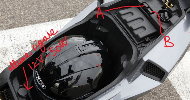

Et sur mon Speedfight 3, j'ai une prise allume cigare de 12V - 50W Maximum, protégée par un fusible de 5A (#B SUR PHOTO), ou sinon comme tous les scoots une batterie qui est protégée par un fusible de 7.5A (#A SUR PHOTO).
Je voudrais donc savoir si il était possible de brancher la sono directement sur la prise allume cigare pour le coté pratique, comme sa je pourrais enlever/remettre la sono dans mon coffre très facilement sans a chaque fois démonté la batterie et tout...!
12V, 5A avec 50W max sont assez puissant? Si oui, cela devrait être possible nan?

non , le fusible va claqué ou la prise va fondre, une prise allume cigar n'est pas fait pour alimenté une tel installation , niveau ampérage beaucoup trop élevé.
